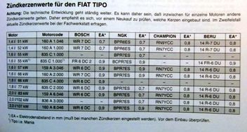

Da gibt es ja inzwischen diverse Hersteller und Anbieter. Ich persönlich schwöre seit Jahrzehnten auf die Champion Kerzen, die ich meiner Fiat-Zeit in fast alle Motoren geschraubt habe.
Hier mal eine kleine Entscheidungshilfe:
