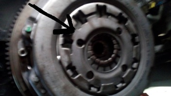

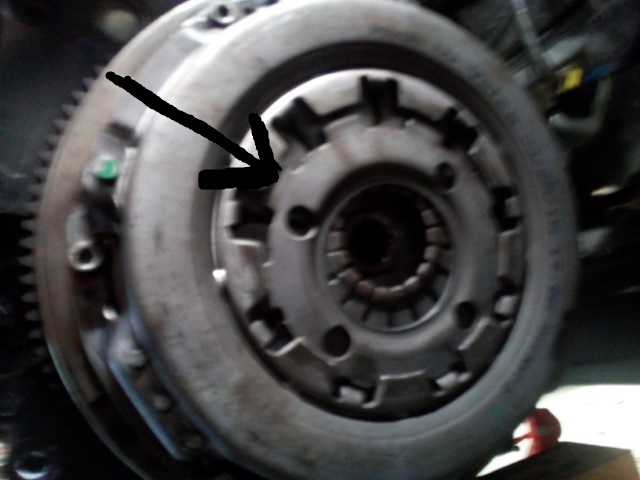

  • Hallo Freunde ,
    wollte euch noch mitteilen was es ist, es ist ein vorspann Ring der nicht nach der Montage der Kupplung entfernt wurde,
    es ist auch kein ZMS verbaut gewesen,
    Getriebe ausbau war sehr einfach, obwohl keine Bühne und grube
    vorhanden waren,ein guter Werkzeugkoffer und 51 Nuss für
    Achsmutter,haben ausgereicht
    anbei das Foto von dem Ring
