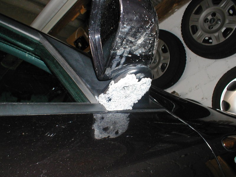

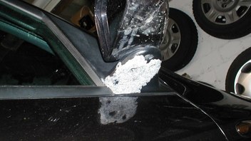

Hallo, bin der Neue und gleich mit einer Frage.
Am rechten Aussenspiegel sind merkwürdige Ausblühungen. Gibt es zur Beseitigung irgenweche Wundermittel???? Ach so, fahre einen Marea Weekend 2.0, Bj 1997
Aussenspiegel

Das ist die typische Bravo,Brava,Marea Krankheit. Da platzt einfach nach und nach der "Lack" ab.
Lösung:
1) Neue Adapterplatte kaufen
2) Diese Platte abbauen, abschleifen und neu lackieren.
3) Gebrauchte Adapterplatte kaufen und in Wagenfarbe lackieren. -
Wie klein die Welt doch ist. :lol:
das Problem ist aber kein Fiat Problem - das haben wohl alle Italienischen Autos!
Bei meinen Alfa 164's sowohl rechts wie links.
Ich habe mir einen Satz vom Schrott geholt die Teile ordentlich Glasperlen gestrahlt und umgehend grundiert. (wichtig kein Fett und möglichst keine Feuchtigkeit) Nach der Lackierung in Wagenfarbe ausgetauscht und nun seit 5 Jahren keine Probleme mehr.
Bei der Montage darauf achten das die Drehachsen, hier läuft Stahl auf Aluminium, gut und ordentlich geschmiert werden - das frisst gerne und die Teile Schweißen ist nicht jedermanns Sache.Gruß Thomas
