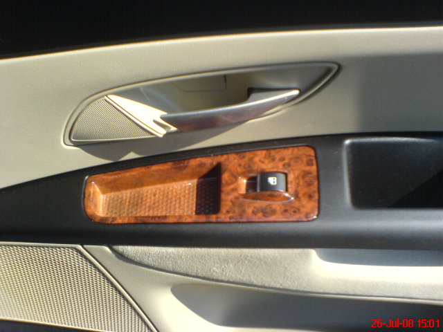

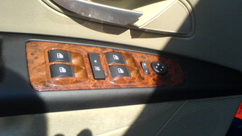

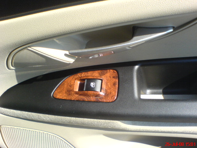

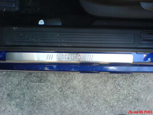

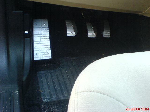

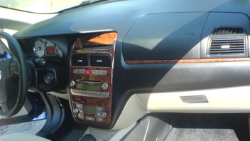

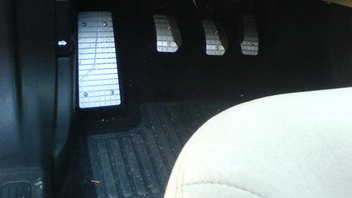

Hy ihr, hab mein Linea Edelstahl-Einstiegsleisten , dass ALU-Sportpedalset und etwas Holzdekor gespendet.
Ich finde es wirkt recht Edel. Und da das sonst noch keiner haben kann, macht es dass ganze noch ein Stück exclusiver. ![]()

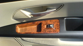

Sehr schön. Insbesondere das Holzdekor passt gut zur hellen Innenausstattung!
Jepp fand ich auch. Hab ewig nach ner Lösung gesucht, weil es ja für den Linea kaum was gibt und so en Holzdekor zum aufkleben wie es bei Ebay gibt fand ich nicht schön.

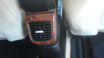

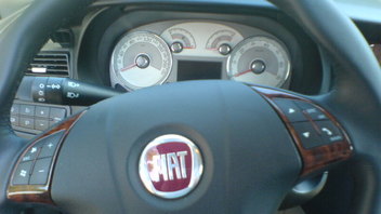

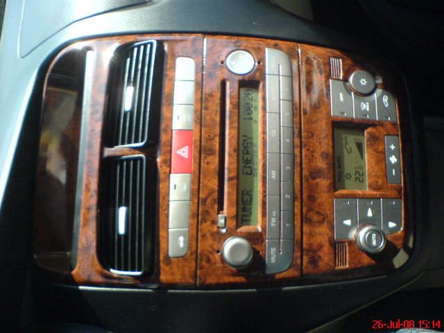

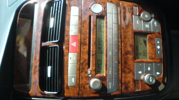

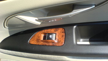

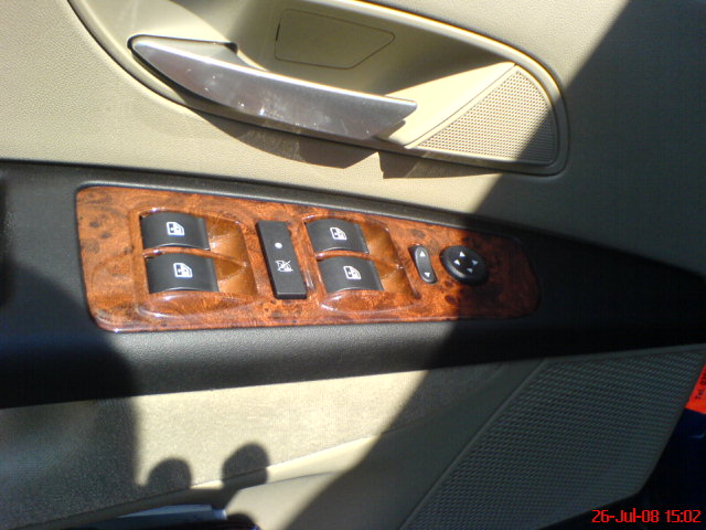

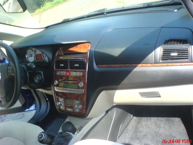

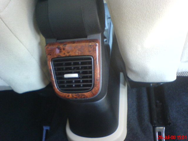

Hab zu guter letzt die Teile per Wassertransverdruck bearbeiten lassen. Ist relativ Preisgünstig.
Für Leutz die das auch mit ihren Teilen vorhaben hier mal der Preis.Für die Mittelkonsole(3 Teile),2 Blenden am Lenkrad, 2 Zierleisten, 4 Blenden der Fensterheber und der Blende des hinteren Heizungsausgangs sind z.b gesamt 207 Euro fällig. Hab die Teile jedoch vorbereited. Sprich Zerlegt und Feingeschliffen.

Na klar, das ist schon ein bissl arbeit, beim Scheiben Tönen z.b.: muss Dichtgummi und Seitenverkleidung und die Hutablage raus.( geht aber sehr gut)
Und bei der Mittelkonsole ist auch alles halb so wild. Ist recht einfach aufgebaut. Als erstes das Radio raus( ist ja nur gesteckt) und dann die Klima(sind nur 4 Schrauben) danach den Belchträger vom Radio raus (4 Schrauben) und zu guter letzt das Lüftungsteil (sind nur 3 Schrauben und oben wo die kleine Ablage ist, ist das ganze nur gesteckt) Man kommt überall richtig gut hin, nichts ist versteckt und verbiegen muss man sich auch nicht um an die Schrauben zu kommen. TOP SCHRAUBERFREUNDLICH :razz:
Die Zierleisten und die restlichen Teile sind nur gesteckt und gehen super gut ab. :PDT_ura1: -

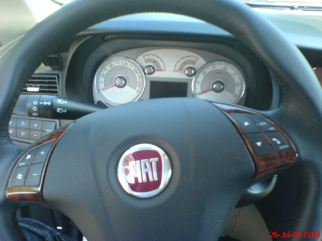

Wie hast du die Blenden von der Lenkradfernbedienung ausgebaut? Möchte meine nämlich lacken lassen aber ich bekomme die nicht raus.
Hy, die Schalter am Lenkrad gehen recht einfach raus. Einfach mit nem flachen Schraubendreher an den äußeren Kanten der Schalter drunter fahren und raus hebeln, und dan leicht zur Lenkradaußenseite ziehen. An der Innenkante wo der Airbag drin ist werden die Schalter etwas hängen aber man bekommt sie mit etwas Druck über die Airbagverkleidung. Dann einfach den Stecker abziehen und die Blende vom Schalter hebeln.( sind nur 4 Klipse) dann die Tasten ausbauen. (da hast du pro Taste einen kleinen hagen dran. den muss man nach innen drücken und dann den schalter LEICHT anheben((in der mitte ist er noch fest)) mit dem flachen Schraubendrehen zwichen blendeoberseite und Schalteroberseite dazwichenfahren und leicht nach oben hebeln.
und schon springt der schalter nach obern heraus.) die schalter sind in der mitte mit sehr dünnen halbrunden haltern befestigt. musst wirklich sachte hebeln damit die nicht brechen. ist nen arbeitsaufwand von gut 10 minuten pro seite wenn du`s gemütlich angehen lässt. -

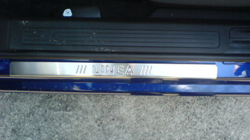

ist ja schon etwas länger her, wo bekommt man die Einstiegsleisten in Edelstahl ?
Gruss Franki
Uh, die habe ich von nem Ebay-Verkäufer anfertigen lassen. Ich weis aber nicht mehr welcher das war. Einfach mal ein anschreiben, ich hatte damals einen Anbieter angschrieben der die Einstiegsleisten fürn Grande Punto angeboten hat.
Oder halt die Orginalen von Fiat. -Bin ich aber zu geizig für gewesen-
