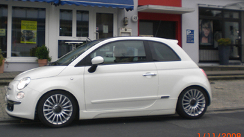

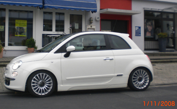

  • Habe auch einen Fiat den ich gerne tieferlegen möchte. Da der Sport mit 16 Zoll Felgen ja von Haus aus schon relativ hart abgestimmt ist, frage ich mich, wie es mit Sportfedern mit dem Komfort und den Fahreigenschaften aussieht?
    Empfindest Du einen grossen Unterschied in der Härte???
    Welche Ferdernlänge hast Du einbauen lassen 50/30 oder 30/30???
    Welche Zollgrösse haben deine Felgen???
    Würde mich sehr um ein feedback von Dir freuen.

    Ich würde jetzt keine Tieferlegung mehr machen, der Wagen fährt auf glattem Belag zwar sehr gut aber sobald die Straße nur etwas uneben wird hüpft er hin und her. Ist total nervig und ich werde die original Federn beim nächten Werkstattbesuch einbauen lassen.
