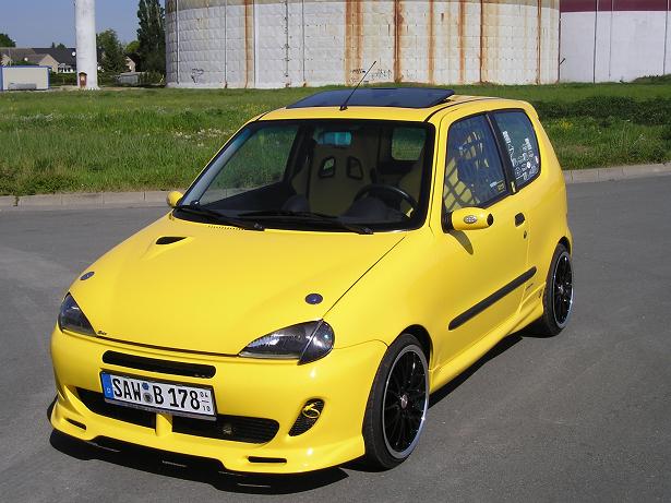

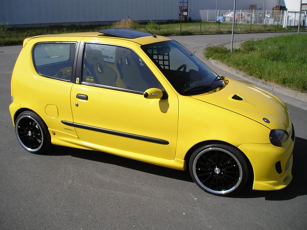

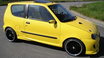

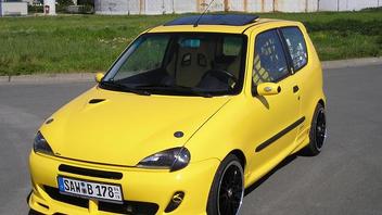

Mein Seicento Baujahr 1999

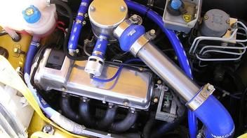

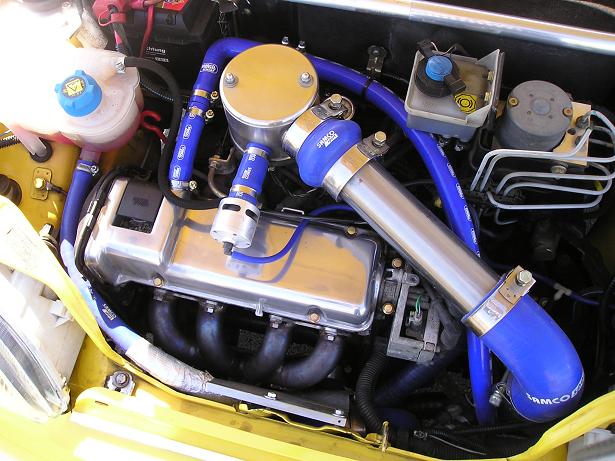

Motor 1,2 L Umbau auf Turbo von 2004 bis 2006 alles in Eigenbauweise vom Krümer über LLK und alle Leitungen.
Steuerteil von G-tech
Tüv-Abnahme 5,2006 Leistung 121 PS
Fahrwerk Bilstein mit Merkur Federn 70/50
Bermse Punto HGT gelocht

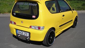

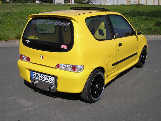

Auspuffanlage Edelstahl Eigenbau mit FX1 Endroren
Frondstossange BUD Autosport,hinten Umbau mit Edelstahl Blände
Keine Seitenblinker, Haubenverlängerung, alle Kotflügel um 1,5 gezogen
schwarze Scheiwerfer und Blinker aus England
Klarglas Rückleuchten aus Italien
Fegen von BUD Autostort in 7x16 mit 165/40 R16

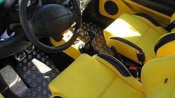

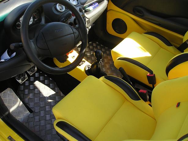

Innenausbau 2 Avus Sportsitze, Heckausbau in Leder usw.
