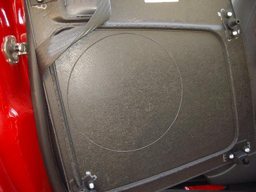

Also ich denk das jeder Strada mit Langer Kabine die Lautsprechervorbereitung hat. Man kann den Strada ja mit Lautsprechervorbereitung ohne Radio bestellen (4 Lautsprecher Kabel schon verlegt).

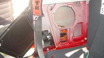

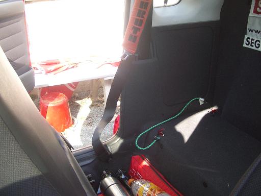

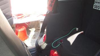

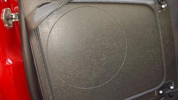

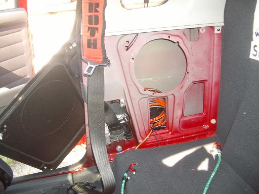

Aber die Hinteren Lautsprecher sitzen unter dem Hinteren Fenster hinter der "Stoffabdeckung". Ich hab dir mal Bilder eingestellt ums deutlich zu machen. Dort siehst du Original. des Zweite ist die Abdeckung wegenommen (das zu sehende Kabelwirwar ist nicht Original das ist meine "vorbereitung" für meine Endstufe die noch rein kommt). und auf dem Dritten die Rückseite der Verkleidung mit Rand für die Lautsprecher.Zur Lautsprechergröße muß ich sagen. Ich war vorhin bei meinem Fiathändler. Der konnte mir leider keine Größe nennen (die schreibt Fiat iwie nirgends rein). Nach meinen Messungen sind dies 180mm. Aber mein Händler meinte mit Lautsprecherblenden lassen sich auch 160 bzw 165mm lautsprecher einbauen. Die gibts es bei Conrad (ich werd gleich ma auf die suche gehen).
