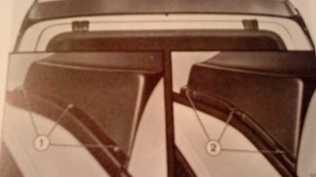

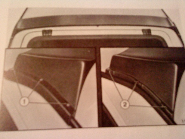

Nein 2te (70Hp) und 3te (75Hp) hatten anscheinend verschiedene. So sollte der richtige aussehen (falls ich einen bekomme
Dieser wird am wasserlauf geschraubt.Den ich habe muss komplett geklebt werden,reicht übern Wasserlauf und ist aus diesem "Schaumstoff" wie an der 128er Berli GLX oder die 128er Hörmann Heckspoiler
Fiat´sche grüße
Okay, dann weiß ich was Du meinst.
ich hab zwar auch solch einen zum Verschrauben, aber leider keinen doppelt, sonst hätte ich Dir einen davon angeboten...
