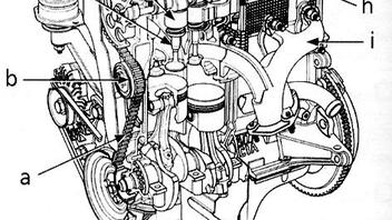

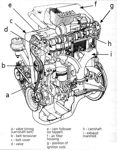

    Meinst du Rolle B (siehe bild)
    Wenn ja würd ich sie wechsel und den Zahnriemen gleich mit.
    Der 1,2er SOHC ist zwar ein Freiläufer,Du weist aber nie wo und wann das Ding Reist bzw sich die Spannrolle Verabscheidet (Wie bei meinem Damals ;-) )

    danke für die Antworten+ die Abbildung, es ist die Rolle B, die
    in meinem Punto Geräusche macht.
