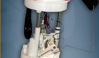

    zu 1:Hatte das bei meinem Punto 1 auch mal (auch der 1,2er 60er) bei mir liefes auch beim Fahren raus.
    zu 2:eher unwahrscheinlich.Da das teil press verschraubt ist.
    zu 3:Nein .... Ja(beschreibung wie oben müssten 3 schrauben sein)

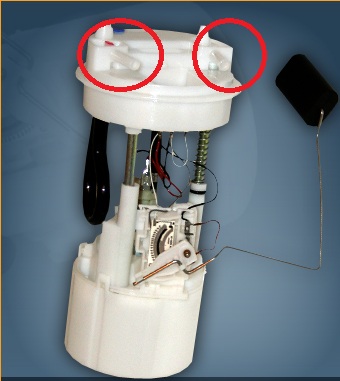

    zu 4:jetzt nachtrag von zu 1 und 2. Vermutlich ist der Nippel des Rück oder Vorlauf der Pumpe gerissen (das war es bei meinem) da das teil aus plastik ist kann das brechen(schlechte straßen ergo viele erschütterungen) das teil hat vor ca 4 jahren ca.90euro neu gekostet man kann es aber reperieren (näheres bei genauer Fehlerquelle gerne ;) )
    Fiat´sche grüße
  • Wenn das Geld keine große rolle spielt , ja dann kann mann auch die komplette einheit tauschen kein thema ;) Wenn man aber für 1-2 tege das Vehikel nicht braucht kann man ein stückchen Schlauch ( mit passendem durchmesser) als verbinder nutzen und verkleben (2K kleber der sehr hart wird) Hat bei mir gehalten und bei dem Punto der mir den tipp gegeben hatt (ich glaub beide Pumpen laufen heute noch :thumbup: )
    Fiat´sche grüße

    habe auch eine andere pumpe drin als auf dem bild ;)
    mit nur einem anschluss hehe
    werde mal den tank ausbauen müssen wenn es wärmer ist! da ich so blaue schläuche vom tank kommen sehe aber keine ahnung hab wo die hingehn ;)

    2.habe auch eine andere pumpe drin als auf dem bild ;)
    Tach
    1.Komisch :wacko: hat das Auto vor dem schauen länger Gestanden? Dann ist der ganze sprit verdunstet.
    2.Ganz einfach erklärt das ist eine Pumpe aus dem 1er Punto ;) Der Panda wird eine Neuere Verbesserde haben.
