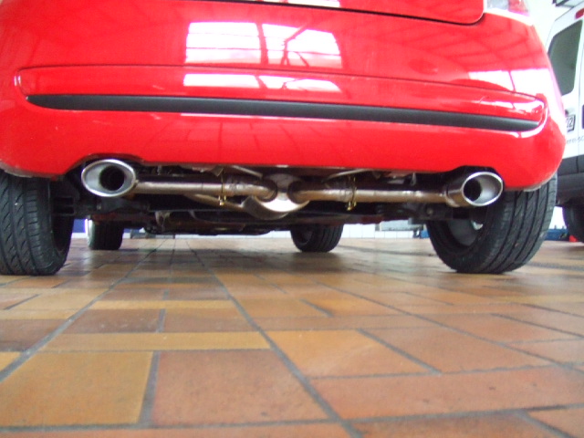

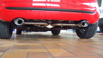

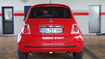

Anbei Bilder von der montierten 2 Rohrauspuffanlage.

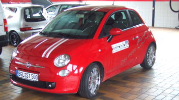

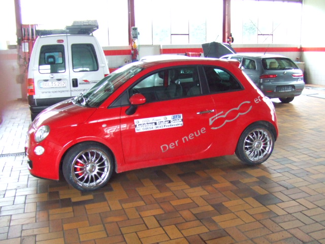

Hier mal Bilder vom VFW meines Fiat Händler´s.
7Jx17 mit 195-40-17 in Verbindung mit H&R Federn. Nächste Woche werden noch Distanzscheiben (V-10mm/H-15mm pro Rad) montiert.
Sind das die Felgen mit dem LK 4x100 ?
Wird es zu denen Felgen ein Teilegutachten für den FIAT 500 geben oder wird das eine Einzelabnahme ?
Wieso diese Reifengröße, da weicht der Abrollumfang um 5,9% nach oben ab. Das wird bestimmt zu einer Tachoangleichung führen. Die Reifengröße 215-35-17 wäre im Umfang gleich mit der org. Bereifung.
Welche Felge hast Du Dir bestellt, die mit den schwarzen Felgenstern ?

Also der Auspuff ist von der Fa. Inoxcar !
Google hilft einem weiter.
Vertrieben wird der Auspuff von der Fa. Danera.
