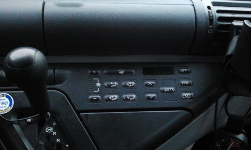

hallo
so fehler gefunden !
war natürlich nicht das Bedienelement ![]()
ne 8 A Torpedosicherung von der Standheizung habe ich übersehen !!!
ne stressfreie woche an alle
ausgebaut zerlegt gereinigt eingebaut ! nix hat sich getan!
weiß jmd wo man günstig an so ein Teil drankommt?
meine google suche blieb bisher erfolglos !
danke ![]()
mein Bedienelement tut nicht mehr, keine Klima Funktion keine Heizung und Lüftung!?
keinerlei anzeige
Sicherungen soweit gecheckt !
hat da jmd ne Idee
bin über jeden tip dankbar
