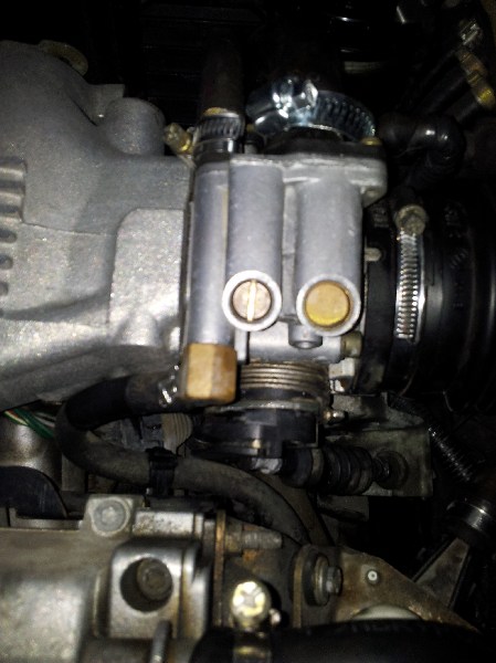

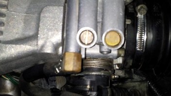

weiß zufällig jemand wofür diese stellschraube ist an der drosselklappe?

Hallo zusammen habe seid 2 wochen das problem das ich mein coupe wen er kalt ist genauer so nach 8 stunden ich ihn erst anbekomme beim 4 mall starten vorher hört er sich so an al hätte er lauter fehlzündungen manchmal verliert er auch seine leistung wehrend der fahrt solange er kalt ist nach 1 min fahren ist wieder alles normal temperatur fühler sind schon neu gekommen.
ist ein fiat coupe 16v 1994
