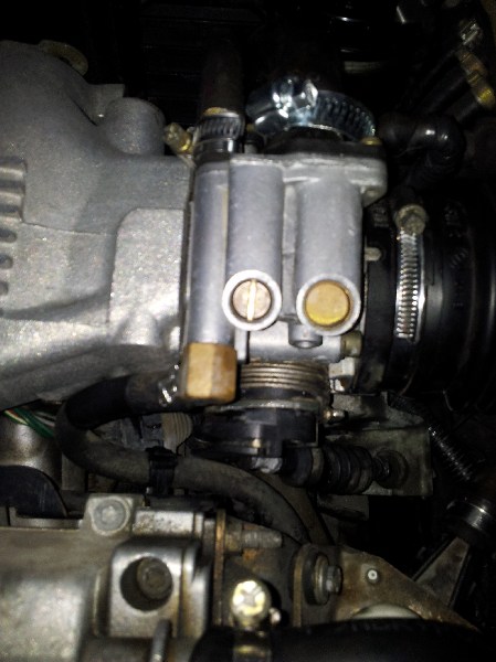

    Habe nun grade mal den Leerlaufregler gereinigt sah aus als währe fett drin gewesen vielleicht bringt’s ja was, was er auch noch hat das er nicht unter 1000 Umdrehungen geht 1500 im Kaltstart und 1200-1000 wen er warm ist vielleicht hängt das ja zusammen
  • Das dein Auto beim Kaltstart die ersten ca 30sec mit 1500 u/min läuft ist normal und ist so gewollt. Das liegt daran das der Kat Betriebstemperatur bekommt und ordentlich Funktioniert, danach sollte er mit 800-900u/min laufen.
    Könnte also am Leerlaufregler liegen.
    Hast du mal eine Zündkerze rausgeschraubt :?: nach 20´000t kann man mal die Zündkerzen überprüfen.
    Fiat´sche grüße
  • So der Leerlaufsteller war´s anscheinend auch nicht und die Zündkerzen sehen auch gut aus habe mal mit einem Multimeter gemessen das der Leerlaufsteller nicht gleich beim anlassen eine Spannung kriegt dauert so 15 Sek. bis er geöffnet wird, wen er warm ist und ich starte ihn bekommt er sofort das Signal
