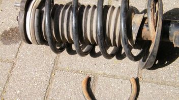

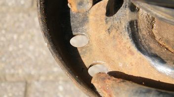

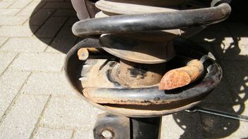

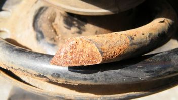

Bei mir lag es vermutlich nicht an einem Produktionsfehler, sondern eher an einem Montagefehler der "Fachwerkstatt für Elektronik" bei denen die Vorbesitzer das Fzg. immer reparieren ließen.
Mir wäre beim Ausstausch fast das selbe passiert, doch ich hab mich lieber noch ein paar mal mit dem Federspanner (Profiteil) gequält, als den selben Fehler zu machen.
Hintergrund ist folgender:
Die Feder muss extrem zusammengedrückt werden um das Federbein montieren zu können. Dadurch kommt man in den Bereich, wo die Feder dann im Federteller zum liegen kommt. Wenn man es dann so lässt, muss man mit roher Gewalt den Federspanner von der Feder trennen, da dieser Haltezungen hat, muss die Feder mit einem Montiereisen o.ä. darüber gehoben werden, dadurch kann es zu Schäden an der Feder kommen.
Wie auf den Bildern zu sehen ist, handelt es sich um einen Riß der über die Zeit geröstet ist. Da reichte dann schon das Aussteigen und die Feder ist durchgebrochen.
Da ich diesen Fehler nicht machen wollte, habe ich eben mehrfach angesetzt um den oprimalen Punkt zu finden, was natürlich nicht ohne weiteres ging. Mit ein wenig tricksen und (fluchen) habe ich es dann hinbekommen, da bei meinen Federbeinen, der Federweg auch etwas kurz war (meiner Meinung nach dürfte der ruhig 20 - 30 mm mehr sein dann wäre es gut). (Gasdruckdämpfer)
Verbaut habe ich Domlager und Federbeine von Fichtel & Sachs und bin gespannt wie lange die halten.
Wie ich schon in meinem Beitrag zum Domlager berichtet habe, gab es einen satten Schlag als ich ausgestiegen bin.
Nun habe ich, als ich mich ans wechseln des Domlagers machen wollte, entsetzt festgestellt, dass die Feder gebrochen war und auch das helle Klingeln verursacht hat, da der Stummel noch im Halteblech des Federbeins lag.
Nach heftiger Diskussion mit dem Verkaufshändler hat er sich bereit erklärt die Feder kostenlos, ohne Schuldanerkenntnis zu liefern. Einbau mache ich dann selbst, da der Händler nicht gerade um die Ecke wohnt und ich keinen Meter mehr fahren möchte, da das Ende der Feder bei einem größeren Schlagloch von Federbeinteller springen kann und dann hab ich die Bescherung, auch ohne Weihnachten.
Wie konnte es dazu kommen? Der Bruch weist starke Rostbildung auf und ist nachweislich schon alt. Meine Vermutung, da hat jemand ohne Fachwerkzeug gearbeitet und die Feder beschädigt.
So etwas ist mir in meinem langen Autofahrerleben noch nicht untergekommen. Normal halten die Federn länger als das Auto.
Damit ihr euch ein Bild machen könnt hier ein paar Bilder.
