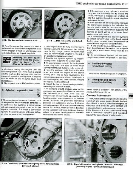

Wer kann mir speziel bei diesem Motor sagen wo genau die Kubelwelle stehen muß zum Zahnriemen erneuern . Die Motorkerbe ( Vorsprung vom Gehäuse) finde ich ziemlich ungenau.
Habe beim ersten von meinen zwei Seicento den Zahnriemen erneuert, nach meiner Kennzeichnung müßte ich die ganze Sache um einen Halben Zahn verschieben , was ja nun mal nicht geht.
So Schrauber nun gebt mir mal einen Tip. Halber Zahn nach recht oder Links

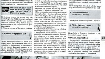

Ich möchte ja nich unhöfflich sein aber : wer suchet der findet!
Ich habe das Gefunden bzw hatte ich es noch im Archiv
ist zwar Englisch aber besser wie nichts. Für ein Größeres Bild muss deine E- mail her. (per PN
Das die Zähne ein halben versetzt sind wird nichts machen da meines wissens nach der 1,1er auch Freiläufer ist. Es besuchen sich also die Zylinder und die Ventile nicht.
würde aber eher auf "Früher" Schätzen
