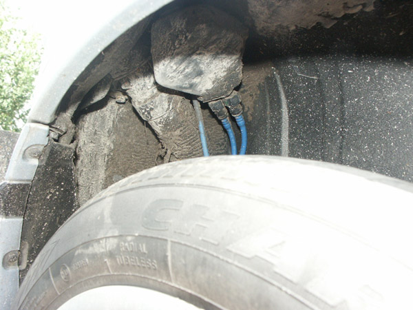

    An unserem Bravo klappert es rechts hinten.
    Ich vermute das es dieser schwarze Plastikkasten unterm Kotflügel nahe des Tank Einfüllstutzens ist.
    Aber was genau ist das fürn nen Kasten und kann mir jemand sagen wie man den am besten ruhig stellen kann?
    Über die suFu hab ich nichts gefunden weil ich auch nicht genau weiß wonach ich suchen soll :-))
    Vielen Dank schon mal für die Hilfe

    Der Kasten wird nur eine Verkleidung sein die so aussieht
    Fiat´sche grüße
    Ich glaub aber nicht das es die Achsbuchsen sind oder die Silentbuchsen da es immer nur bei holperiger Fahrbahn auftritt und nicht geschwindigkeitsabhängig ist.
    Von dem schwarzen Kasten gehen noch zwei blaue Schläuche weg wie man auf dem Bild sehen kann.

    Genau so wie du beschreibst melden sich Silentbuchsen zu wort :!: ist so ein Metallisches geräusch je nach Fortschritt des defekts leiser oder Lauter.
    Fiat´sche grüße
    P.S kleb den Kasten einfach mit Karosseriekleber fest ..... Schonmal geschaut wo die Schläuche hin gehen .....

    Gerade Silentbuchsen machen bei end of Lifetime gerne mal Klappergeräusche . Ganz auszuschließen ist es also nicht , gerade wenn es nur auf holpriger Strecke ist ... und nein , dieses Problem ist auch nicht abhängig von der Geschwindigkeit ! Was macht Dich so sicher das die es nicht doch sind ?
    Dann kannst Du die Funktion ganz einfach eingrenzen in dem Du den Schläuchen mal folgst . Irgendwo werden sie schon hinführen ...
    Es ist immer sehr hilfreich wenn man den Fehler , in diesem Fall das Geräusch ausführlich beschreibt ! Ist es ein metallisches Geräusch ? Ein dumpfes oder helles Klappern ? Mehr ein scheppern oder wie wenn man gegen Kunststoff , Metall oder einen hohlen Gegenstand schlägt ? Einfach auf gut Glück irgendwas fest zu klatschen ist auch keine Lösung ! Alles hat letztenendes eine Ursache !!! Die gilt es zu finden und zu beheben ! Alles andere ist pfusch .

    Moooment mal...glauben heißt: nicht wissen....natürlich kann ich mich täuschen und ich will auch nix besser wissen aber das Geräusch von ausgeschlagenen Lagern oder Buchsen kenn ich schon.
    Es ist ein Geräusch wie es eben von einer mehr oder weniger hohlen kleinen Kunststoffbox kommt die irgendwo an der Karosse klappert. Es ist also kein metallisches Geräusch.
    Daher meine Vermutung das es diese Box ist. Und eigentlich dachte ich jemand in diesem Forum wüsste was das für ne Box ist. Den Schläuchen folgen würd ich ja...wenn ich denn mal ne Bühne hätte um mir das genau an zu schauen.
    Trotzdem schon mal Danke für eure Antworten

    Vielleicht sagst du uns mal welchen Motor du hast. Ich habe mal nachgeschaut ich hab 2 vermutungen (Weil keine angabe dran steht)
    1. Kraftstofffilter
    2. Kraftstoffpumpe
    Fiat´sche grüße

    Baut man Teile die mehr oder weniger für die Kraftstoffversorung zuständig sind außerhalb der Karosse in nen Plastikbecherchen in den Radkasten ??? Kann ich mir nicht wirklich vorstellen.
    Tankentlüftung vielleicht eher.
    Was ich für nen Motor hab steht übrigens immer in der Signatur :-)

    Da das "Eper" bild aber eine Art Pumpe zeigt ohne Beschreibung kam mir diese Idee. Die Tankentlüftung läuft direkt nebern Stutzen hoch (Auf deinem Bild auch sichtbar)
    Hast du an dem Kasten schonmal gewackelt? der müsste ja Tierisch "herumbaumeln" wenn der solch ein raudau machen soll.
