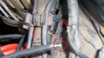

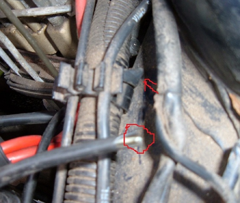

    Weiterhin habe ich beim Umbau des Thermostates ein einzelnes loses Kabel gefunden (siehe Bild)
    Anhand der Oxidation scheint es schon länger getrennt zu sein.
    Es kommt einzeln aus dem Hauptkabelbaum und war in der Nähe des Thermostates gelegen.
    Leider habe ich da in der Nähe nichts gefunden wo es dran gewesen sein könnte.
    Farbe des Kabels ist grau mit gelben Strich.

    Jetzt hab ich nur noch das lose Kabel.
    Einer eine Idee?

  • Soweit so gut mit den Kabelbäumen, aber da liegen doch die Adern am Ende nicht offen da.
    Das Kabel vom Foto sieht schon "raugerissen" aus. Ich denke mal nicht, dass Fiat die Enden der Kabelbäume so liegen lässt.
    Ich weiß nicht, ob es stimmt, beziehe mich jetzt auf die Regel, die bei uns auf der Arbeit herrschen: Lose, nicht angeschlossene Enden von Kabel müssen von anderen unter Spannung stehenden Quellen abgeschirmt werden. Dies ist z.B. mit Isoband oder eine Lüsterklemme am Ende möglich.
    Ist denn irgend ein Anschluss in der Nähe des Kabels? Also in "Reichweite"? Irgend ein Anhaltspunkt wo es hingehen könnte / sollte?
    Kannst du das Kabel zurückverfolgen? Herkunft?
    Schon merkwürdig, das alles problemlos funzt...

  • Das Kabel kommt einzeln und ummandelt aus dem Hauptkabelbaum.
    Der Hauptkabelbaum kommt aus der Karosserie Motorraum hinten Fahrerseite.
    Das Kabel ist weggegammelt oder abgeschnitten worden.
    Kabelfarbe ist denke ich grau mit gelbem Strich.
    Das Ende war beim Thermostat rumgelegen (habe es entdeckt als ich das Thermostat getauscht habe)
    Da ist aber nichts in der Nähe wo es von der Länge her hingehört und es ist auch nirgends ein Anschluß zu sehen wo ein Kabel fehlen würde.
