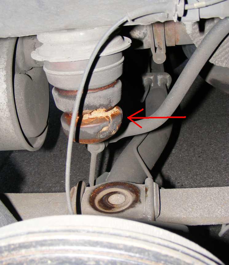

Schau mal so sieht das im eingebauten zustand aus.
Eigentlich ist in der mitte des Puffers ein loch wodurch du dann die schraube lösen kannst.
Bei dir scheints aber so vergammelt das das teil komplett fehlt. Es gibt hier zwei methoden

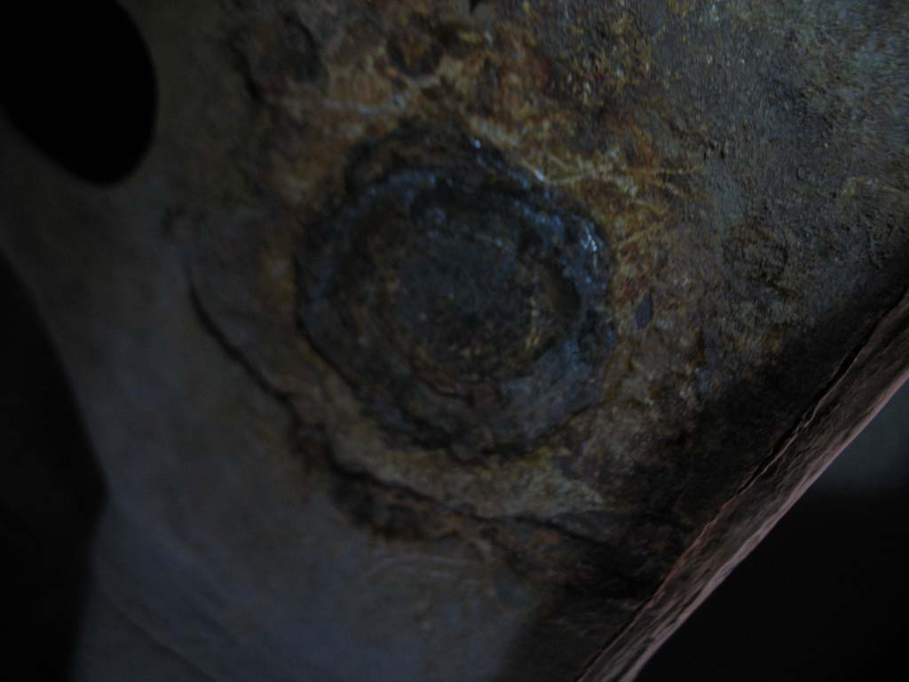

Auf der rechten Seite war die Halterung schon weg (daher stammt auch das Bild) , den zweiten auf der linken Seite hatte ich dann in der Hand, als ich ihn nur stramm ansah. Fakt ist, dass bei beiden jetzt kein Angriffspunkt für nichts mehr ist. Meine Frage dazu müßte also eher lauten: "Ist der Stehbolzen mit dem Längsträger verschraubt (eingeschnittenes Gewinde) oder ist im Längsträger eine Gegenmutter angebracht?" Ich habe weder von unten noch von oben durch den Laderaum einen Zugang in den Längsträger gefunden

Ich werde wohl morgen erstmal zum Zubehörhändler meines Vertrauens im Nachbarort fahren, Roststabilisator und Unterbodenschutz kaufen. Danach mit preßluftbetriebener Stahlbürste UM den vermuteten Bolzenrest herum die Rostreste entfernen um überhaupt zu sehen wo ein Angriffspunkt sein könnte.
Duch das Loch im Unterboden fühle ich über dem Anbringungspunkt nur eine zusätzlichen, im Rohr längs verlaufende Verstärkung. Deshalb auch meine Idee mit dem Angriff von oben. Aber da ist nichts zu machen, wenn ich nicht den kompletten Laderaum zerlegen und hinterher neu einschweißen will
