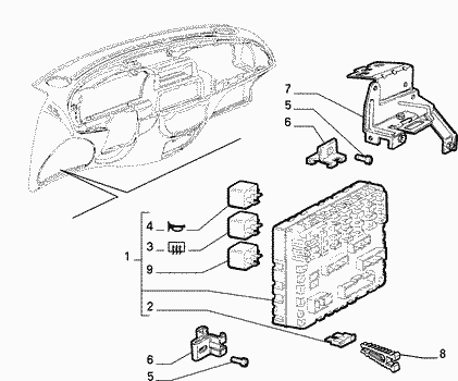

    Also wenn es nicht an den Sicherungen liegt kann es eigentlich nur der Bodycomputer sein . Steckverbindung lose , defekt oder einfach nur korrodiert .
    Laut ePer ist es das Vermaschungsgehäuse ! Du findest es links unten im Fußraum da wo auch die Sicherungen befestigt sind . Wenn Du nun sagst es geht auch keine Hupe und keine Heckscheibenheizung ist der Fall für mich somit erledigt .
    Stecker an dem Gerät abziehen , reinigen , einen „Hauch“ Kontaktspray drauf und der Fall sollte gegessen sein . Natürlich kann das Teil auch defekt sein aber davon gehen wir erst ein mal nicht aus und Du solltest die Steckverbindungen prüfen .
    Am besten ausbauen ! Zwischendurch immer Digitalfotos machen wo welcher Stecker drauf war und beschriften . Alle Relais abziehen , Kontakte reinigen , neu einsetzen .

    hey also ich war gestern nochmals zur werkstatt gefahren so ich glaub die 10 oder so und die konnten mir den endlich weiterhelfen. vom sicherrungskasten die platte ist kaput somit bekommen die sicherrungen von den relais nicht genug strom und somit der ausfall. nun weiss ich nicht ob ich das selber ausbauen kann da es ja elektrik ist oder ob ich das nun wirklich zu einer werkstatt geben muss. habe mich erkundigt und beim schrotti bezahl ich 35 euro inkl. sicherrungen und relais. aber das is im mom mein kleineres problem weil wenn was kommt den alles zusammen und gestern abend ist mir noch zu meinem ganzen glücke der reifen geplazt..ich danke euch für so zahlreiche antworten..... :love: :love: :love:
  • "Platte" = Platine? (flache, meist grüne Platte mit viel Kleingedöns drauf und nem Verbindungsstecker dran)
    Dann sollte es kein Problem sein, sofern man sie mehr oder weniger leicht da raus bekommt wo sie eben sitzt.
    Diese sollte es auch als ganzes Ersatzteil geben (also so, dass man sie net komplett selbst zusammen löten muss.)

  • Was ist Dein Bravo denn für ein Baujahr ? Es gibt den 182 1U von 95 - 98 und den 182 1L von 98 bis 01 ! Darauf solltest Du achten ! Was auch wichtig ist das der Hubraum und die Ausstattung halbwegs übereinstimmt .
    Neu kostet der Gerät 90 Euronen , original FIAT !
    fiat bravo 182 sx bj.2001 ez.2001 hubr.1242 ps.82
    im schein unter 6 datzum zum K 23.10.1998
    servo e.fenster-air bag. 16V klima
  • Aaaaalso ...
    die Modellreihe 1U wurde von 95 bis 98 gebaut , die Modellreihe 1L von 98 bis 2001 ! Ergo hast Du , das entehme ich dem Baujahr eines der letzten Fahrzeuge der Modellreihe 1L .
    Es sollte also passen wenn Du ein Vermaschungsgehäuse ab Baujahr 99 oder junger einpflanzt . Wenn Du exakt das Baujahr 98 ansteuerst kann es sein das Du ein VG des alten Models erwischst , also besser 99er aufwärts .
    P.S.: Alle drei Angebote = Leider kein Treffer .
    Vielleicht hilft es wirklich einfach nur mal die Kontakte zu reinigen , bevor ich kostspielige Umbauten vornehmen lassen würde wäre das meine erste Option .
