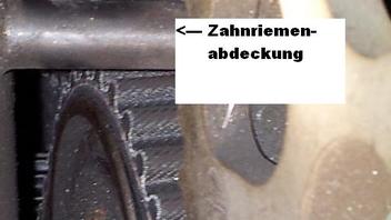

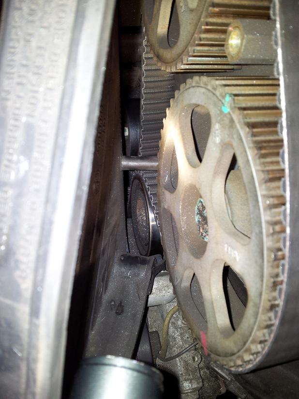

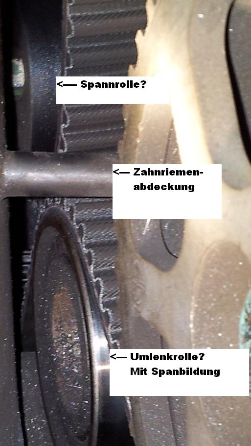

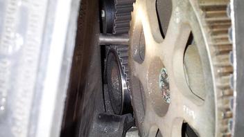

    Ich hänge mal ein Foto an. Einfach und einmal vergrößert.
    Ich hoffe, ich brauche nur die Umlenkrolle tauschen, an der hängt nämlich der meiste Metallspan.
    Die Spannrolle muss aber auf jeden fall festgezogen werden.

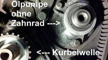

    Zahnriemen ab war, hab ich das Elend erst so richtig gesehen. Schei..e.

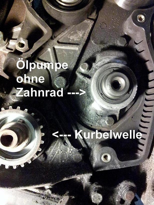

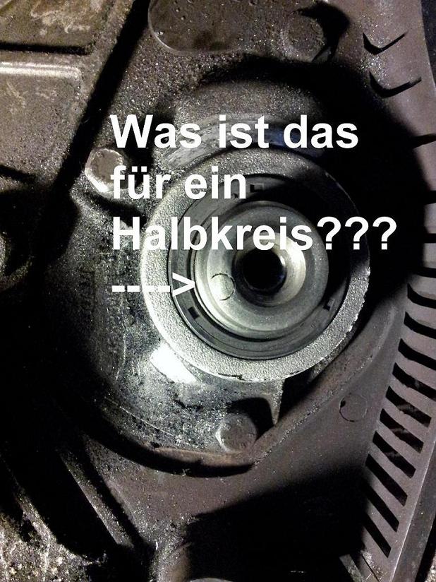

    Das Zahnrad von der Ölpumpe ist raus gebrochen. Im Anhang mal zwei Bilder.
    Es ist doch die Ölpumpe, oder?
    Kann ich nur das Zahnrad für die Pumpe wechseln? Muss ich was beachten?
    Die Schraube, die das Rad an der Pumpe festhielt, ist ca. 3mm vom Ende abgebrochen. Keine Ahnung, wie das passieren konnte.
    Also, brauche ich nur Zahnrad und Schraube neu??? Gibt es noch was, was da fehlt?
  • Wie so was passiert ? Schraube nicht richtig angezogen , das Zahnrad wabert auf dem Schraubenschaft so lange rum bis sich so viel Material abgetragen hat und sie somit abreißt . Das erklärt auch die viele Metallspäne .
    Nur das Zahnrad der Ölpumpe wechseln ? Gute Frage ! Wenn da noch Fragmente einer Schraube drin sind wird es wohl ein angeschraubtes Zahnrad sein . Die Reste bekommt man eigentlich immer ganz easy mit einem Linksausdreher raus aber um ein Loch zum eindrehen in den Rest zu bekommen musst Du den Stummel amtlich ankörnern und mit einem HSS – Bohrer vorbohren . Eine Ladung WD 40 oder Rostshock wird Dir beim ausdrehen behilflich sein .

  • @ TS: oder zu fest angezogen -> schraube gedehnt -> Belastung -> abgebrochen.
    Bruchkante ist wenn ein Metallbolzen zb, Abschert oder Abbricht. Die sichtbare Fläche ist dann die Bruchkante/Bruchfläche (zb die Schraube hat auch sowas)
    Ja nu.... Das Zahnrad muss ja irgendwie die Kraft auf die Welle übertragen :!: Ohne in kleinen bolzen ist das nicht wirklich möglich, da das Rad dann "Durchrutscht" und die Welle bleibt stehen.
    Ich kann mir vorstellen das der "Halbkreis" der "Antriebsnippel" war, der schön Verschliffen wurde.
    Hier wird ein neues Zahnrad her und wahrscheinlich der "Halbkreis" Ausgebohrt werden müssen, aber erst machen, wenn man das Zahnrad hat! am ende brauch man doch kein Nippel.....
    Tante Edith sagt, weil der PS scneller war: ;)
    Ja, wahrscheinlich hats die NR 11 zerschossen (Der Halbkreis)
    fiat´sche grüße

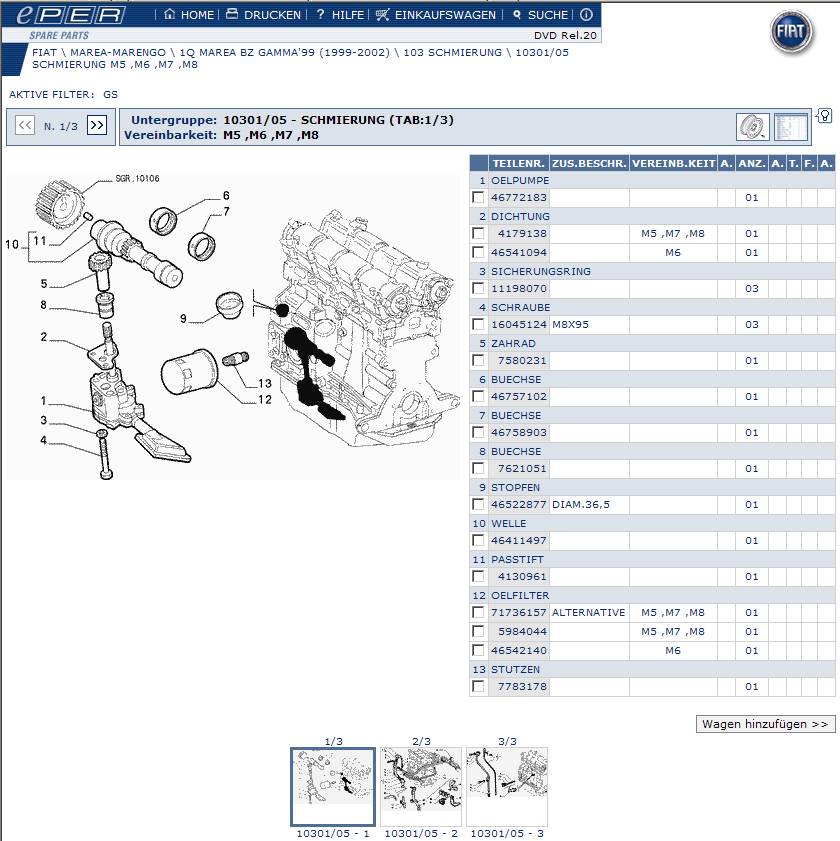

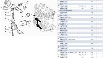

  • Also Schraube und Zahnrad sind da. Zusammen sinds 46 Euro.
    Der Passtift kostet 67 Cent. Wäre aber erst morgen da.
    Weiß vielleicht jemand, wie die Maße vom Passtift sind?

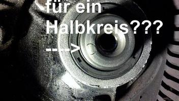

    Zu sehen auf dem Foto weiter oben. "Was ist das für ein Halbkreis?"
    Kann ich in die Welle ein neues Loch bohren und den Rest vom alten Passtift
    (wenn er denn vorher auch nur gesteckt war) mit einem Linksausdreher raus holen?
  • Der Passtift kostet 67 Cent. Wäre aber erst morgen da.
    Warum willst du das denn Wissen ?( Verbaue lieber ein "Originalen" die sind 1. Passgenau 2. stimmt die Härte. Am Ende hast du ein weicheren Stift drinne und du hast in 2-3 monaten den gleichen Sch..... wieder..... Vermutlich hat sich die Schraube gelockert das Zahnrad (leicht) verkantet und so den Nippel abgeschert oder einfach Alterschwäche vom Passstift (Das ist ja schon selten das sowas Abreist)
    Die Welle ist wie bereits erwähnt aus Gehärtetm Stahl. Da wirst du mit dem weicheren orig. Passstift weniger zu Kämpfen haben ;) -> Bohrer
    Bohre ein bischen kleiner als der Passstift ist und Versuche die Reste dann rauszugickeln.
