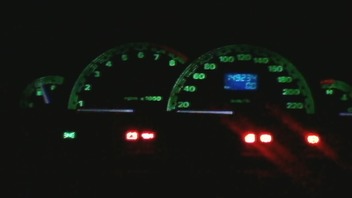

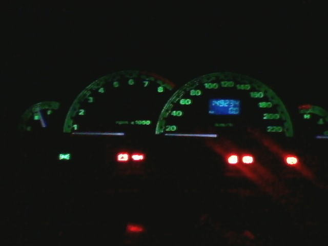

  • So es ist Vollbracht
    der Fiat Brennt!
    NEEE der Tacho leuchtet
    Ich schreibe jetzt kein Tut. sondern was ich alles in allem mit Forum und Test und einem zu erwartendem Fehler (KmSTAND) in 3 Stunden so geschafft habe ohne Hektik, weil Sonntag.
    also: den Tacho ausbauen wie das geht steht schon wo anders, wenn der Beitrag nicht gefunden wird dann mache ich einen.
    dann die Birnchen mit ihren grünen sockeln durch leichten linksdreh und dann zug, entfernen die geschliffenen klaren oder gleich diffusen LED's aus ihren sockeln ziehen oder wenn sie keinen sockel haben dann mit einem 560 Ohm Widerstand (grün,blau,braun) versehen egal ob an Anode oder Kathode Wikilink: so dass die beinchen mit widerstand etwa 13mm lang sind.
    dan die "alten" sitze der lämpchen wo die kontakte drangehen an den letzten stücken ca 3mm mit feinem sandpapier oder schleifpad auffrischen (lässt sich besser löten) und die LED's mit den (wie auf den bildern hoffentlich ersichtlich) gebogenen beinchen anlöten.
    Die Anode oder + ist bei der reinen Beleuchtung des Tachos oben von 12 Uhr bis 3 Uhr. Achtung!!! bei der KILOMETERSTANDSBELEUCHTUNG ist es umgekehrt !!!
    so hier nun die Bilder, das Endresultat und der rest im zip leider nur mit altem handy die dunklen bereiche oben sind falsch fotografiert.
    nee bilder gibt es nur das eine die anderen sind zu groß vieleicht auf anfrage "und das die rote schrift immer wieder angeht geht mir piep auf den piieep" :D
    FAZIT: für den Preis ich glaube wohl 20 dieser LED's kamen wohl 12 € oder so 5 stück habe ich verbaut Tankreserve 1x Tachobeleuchtung 3x und KMstand 1x
    einziges manko die helligkeitsregelung ist so minimal, dass man sie kaum wahrnimmt ;( ;(
