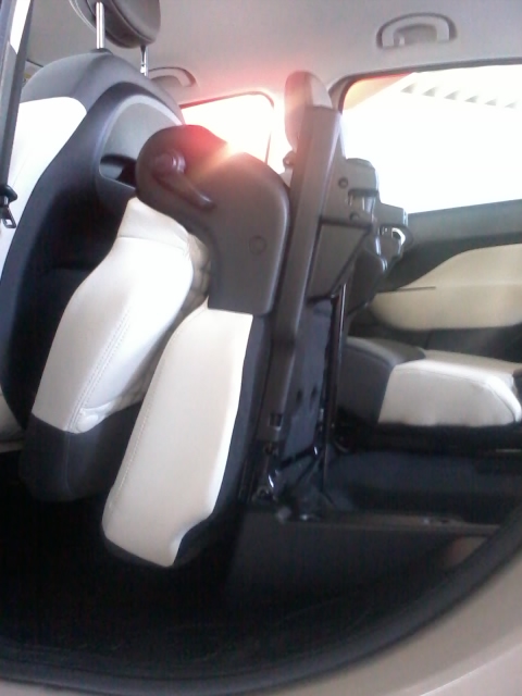

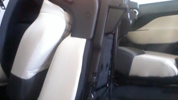

    Zu den Sitzen: Das ist leider nicht so "schlicht", also Sitzbank hochheben und Rücklehne umlegen. Das sind typische Vansitze: Eine Art Wickel-Falt-Verfahren. Man klappt die Rücklehne auf den Sitz und dann das Ganze nach vorne. Dadurch steht dann hinter dem Vordersitz ein 30 cm dickes Paket - was ziemlich viel Platz wegnimmt. Rausnehmen kann man die (planmäßig) nicht (hat angeblich nie jemand gemacht bei solchen Autos und so spart man das jetzt ein).

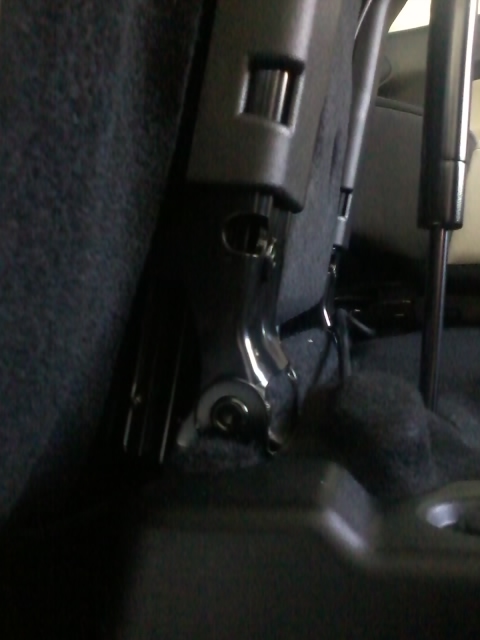

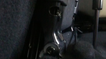

    Zum Glück passen unsere Rennräder auch mit den dicken Paketen rein :023: Und wenn wir mal ganz viel Platz brauchen, haben wir zwei Optionen, die Sitze heraus zu bekommen: Ein paar scheinbar gut zugängliche Torx-Schrauben und man hat den Sitz samt Schlitten in der Hand (aber gut festhalten, soll 25 kg wiegen, der breitere). Alternative wäre an einem Scharnier die "kopflosen" Schrauben durch normale ersetzen. Dann könnte man den Sitz ausbauen ohne das Gestell, muss aber noch ne Gasdruckfeder (heißt das so, wie die Dinger an der Kofferraumhaube) abklippen. Ziemliches Gewürge, aber wenn man es nicht zu oft machen muss... Und der Händler würde da auch ganz pragmatisch beigehen und das vorbereiten :P . Mal sehen, ob wir noch ein Foto nachliefern können (auf dem Handy ist es schon!!!).

    Und nun noch die Fotos (nachdem endlich die Software wieder heil ist): Das erste Foto zeigt den zusammengefaltete Rücksitz hinter der Lehne des Fahrersitzes. Das zweite Bild ist ein Detail des Scharniers. Die Schraube, die da drin steckt, ist keine mehr. Es soll eine "Abriss-Schraube" (oder so ähnlich sein) sein: Wenn man die anzieht, dann dreht man automatisch den Kopf ab und man bekommt das Ding nicht mehr raus, sagt der Meister. Da wollen wir beigehen :S
