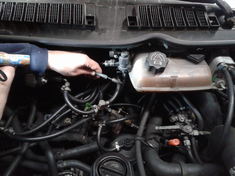

  • Also noch ma! Das der Turbo reiner Abgaslader ist weiss ich! Um den Turbo geht es hier auch nicht der funktioniert ja einwandfrei! Es geht um magnetvintil der es erst ermöglicht daß die Unterdruckdose das Zuströmmen von Abgasen in den Turbo freigibt! Auf dem Foto ist es zu sehen! Der Vintil der links am Kühlwasserbehälter ist, um den geht es hier, zu mindest ist es so daß nach dem ich die Schläuche abgezogen habe und miteinander verbunden ( wie auf dem Foto zu sehen ist) funktioniert alles, der Turbo macht seine Arbeit! Das Problem ist daß der Turbo dann immer läuft und das ist nicht gut!!! Und weil das so ist kann ich ganz sicher sein daß die Schläuche dicht sind und der Membran der Unterdruchdose ebenfalls in Ordnung ist!
