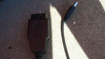

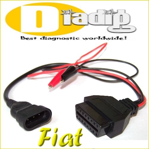

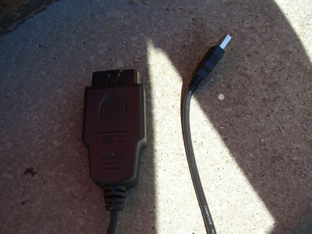

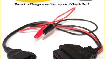

    Habe noch ein
    paar bilder von den sachen was ich gekauft habe wollte nur wissen ob die
    die richtigen sind BITTE brauche eure HILFE DANKE DANKE

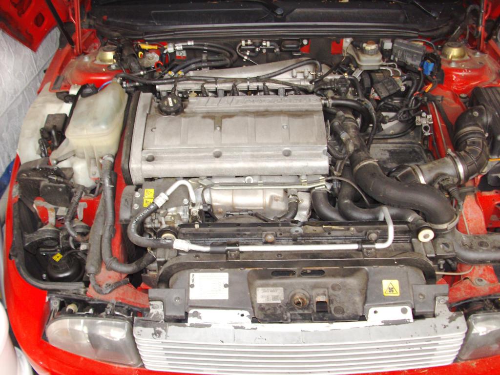

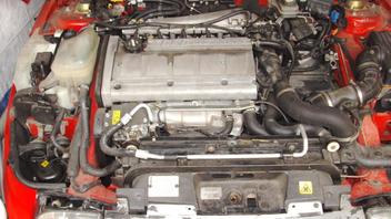

  • An der Spritzwand im Motorraum ;)
    Wenn´s denn der 3polige "alte" Anschluss ist, passen auch Deine Adapter aus der "Bucht".
    Dazu dann die ECUSCAN-Software von FIAT und den USB auf den korrekten Serialport switchen!

    Btw: Wo haste denn das 3polige Diagnoseweibchen bei Deinem Coupe gefunden? 8|
    Und noch etwas: Es soll vorkommen, dass die ECUSCAN-Software nicht will! Alternativ geht dann auch die STAR TREK-Software von Mr. Barnacle ;)

    Habe mir den Fiat 3-pol auf OBD II Adapter wie oben bestellt, jetzt wollte ich fragen ob jemand Erfahrungen hat was für Daten ausgelesen werden können bzw. was für ein Protokoll unterstützt wird.

    Passen Adapter findest Du z.b. hier :
    https://electronic-fuchs.de/
