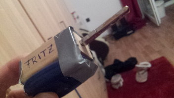

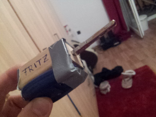

  • Juhuuu, das Problem hat sich für mich zum Glück gelöst! Hab den oberen Teil von dem damals abgebrochenen Schlüssel gefunden. Jetzt fährt mein Fritz endlich wieder genau so wie er soll!!
    Multifunktions Holzstück mit Transponder und Funksender für Zentralverriegelung ;) und den Schlüssel Anhänger spar ich mir so auch..
    Vielen dank an alle die geholfen haben!
