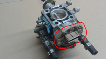

bin heute auf ein problem draufgekommen.
Fiat Bravo 1.4 sx 12V BJ.97
Unruhiger Motorlauf, teilweise verweigert er die Gasannahme, kein richtiger Durchzug, Fehlzündungen!

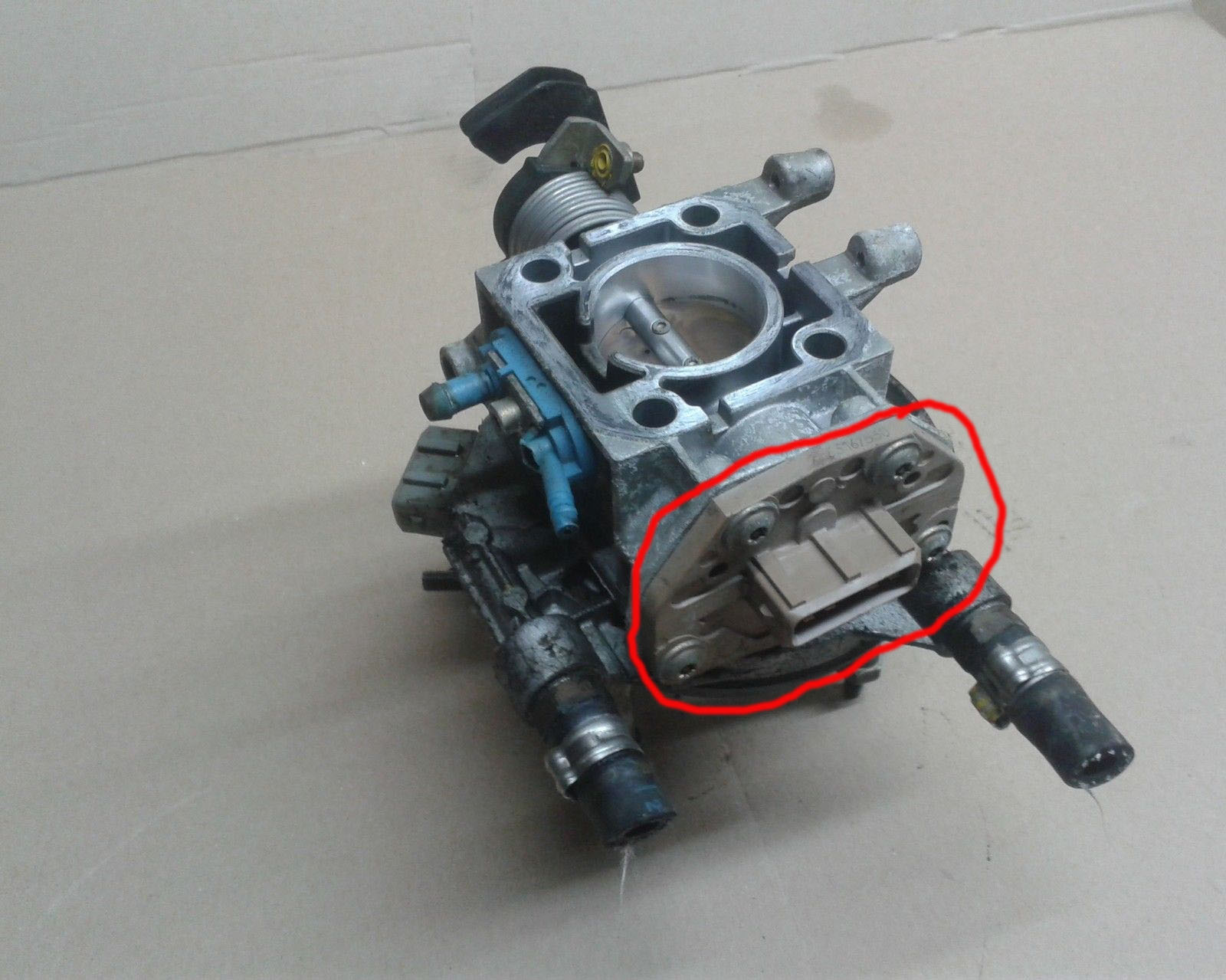

Ich glaube den Fehler gefunden zu haben, auf den Foto (Einspritzeinheit) sieht man den Teil den ich
rot eingekreist habe. Wenn man da am Stecker rumwackelt fängt er an unrund zu laufen!
Kabel hab ich überprüft also kein Kabelbruch.
Hab den Stecker notbedürftig mit nem Kabelbinder streng nach oben gezogen und siehe da
kein ruckeln mehr und er zieht auch wieder so wie er soll!
Jetzt hab ich die Vermutung das die Elektronik hinter dem beige-grauen Ding innenseitig nachgelötet werden
sollte, denn wenn er warm ist war das Problem am schlimmsten!
Jetzt meine Frage, was kommt mir alles entgegen wenn ich das Teil runter schraube!?
Bzw. hat jemand das schon mal gemacht oder das gleiche Problem gehabt?
