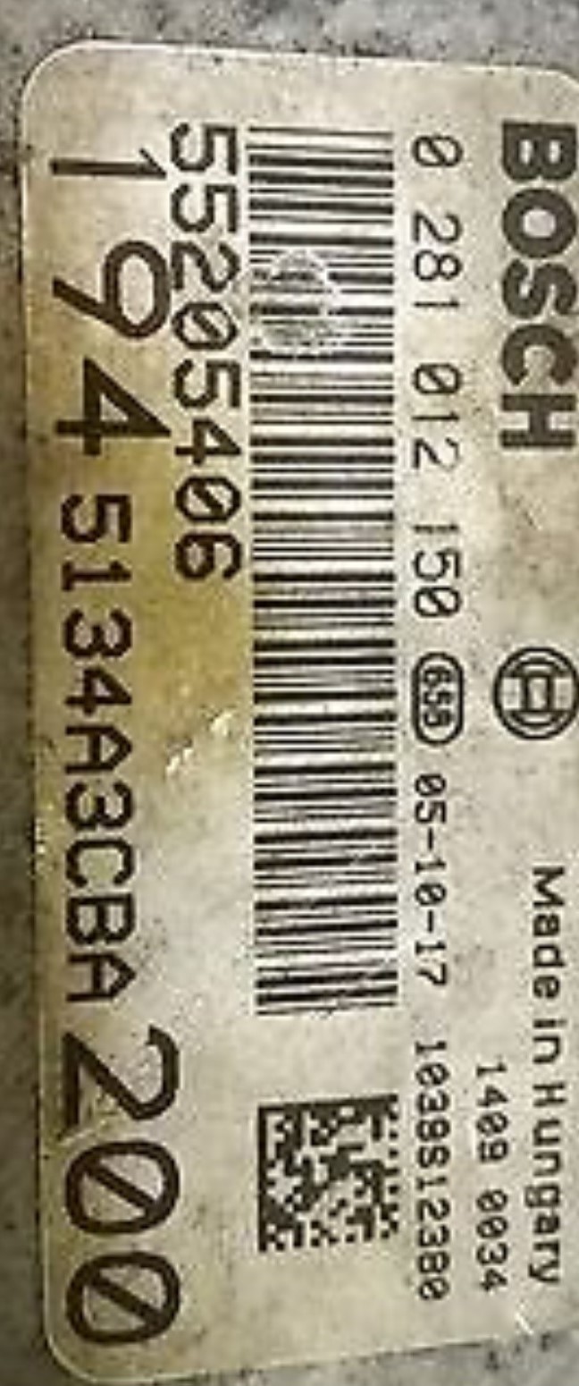

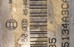

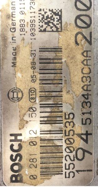

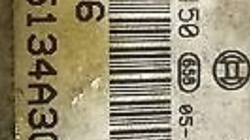

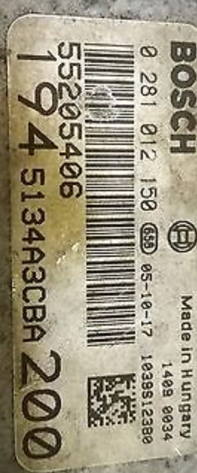

  • Besten Dank für die schnellen Antworten, bin echt begeistert.
    Vom Grundsatz her habe ich die Ausführungen verstanden.
    Also, die Boschnummern auf den Motorsteuergeräten sind identisch. Verauche gleich mal Fotos anzuhängen.
    Die Zündschlösser sind unterschiedlich, das ist Fakt.z
    Mein Problem ist, dass das Fahrzeug jetzt bei einer Werkstatt steht, welche sich auf der Ebene Elektronik nicht auskennt, also tiefergehende Elektronik. Bewegen lässt sich das Fahrzeug nicht mehr, da es jeder Zeit stehen bleiben kann, ist mir 2 Mal passiert und somit auf einem Transportanhönger von a nach b bewegt werden muss.
    Da ist es schwierig für einen Rat oder eine Kostenabschätzung eine Fachwerkstatt zu konsultieren. Wenn ich wüsste, genau dort kann mir geholfen werden, würde ich den Transport organisieren.
    Außerdem handelt es sich beim Croma 2.4 ja um einen "Exoten", für den nicht eine Menge an gebrauchten Teilen auf dem Markt sind. Macht es nicht leichter.
    Nochmals, vielen Dank!
  • Auf deinem neuen Steuergerät steht: 94 5134A3CBA 200
    Auf deinem alten Steuergerät steht: 94 5134A3CAA 200
    Die Boschnummer: 281 12 150 ist identisch!
    CAA und CBA wird auch der Grund sein warum du 2 verschiedene Zündschlösser hast.
    So wie es ausschaut liegt da wohl der Unterschied,das ist nicht die Seriennummer!
    Hat denke ich mal was mit der Softwareversion zu tun.
