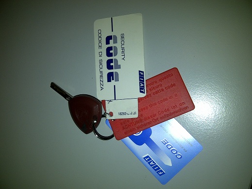

  • ..Korrekt...
    Schlüssel nachbestellen, anhand der CODE-Karte.
    Dann wird der neuen Schlüssel programiert und dabei gleichzeitig die "alten" (verlorenen) ausprogramiert.
    Somit kann mann mit den alten Schlüsseln nicht mehr wegfahren, wohl aber den Wagen öffnen..
    Ach ja, mit dem CODE auf der CODE-Karte kann mann den Motor "Not starten", wie das geht, findest Du in
    der BDA, somit kannst Du dann mit dem "neuen" unangelernten Schlüssel dennoch zum Händler fahren :)
    Daher muss die CODE-Karte bei Kauf/Verkauf immer dabei sein !!
    Grüße
  • Daher muss die CODE-Karte bei Kauf/Verkauf immer dabei sein !!
    Nur mal so als Hinweis, bei Fiat gibt es bei Neuwagen die Code-Karten nicht mehr,
    bei Auslieferung hast du darüber kein Dokument.
    20€ will Fiat dafür haben.
    Natürlich hat mein Händler mir die 20€ nicht abgeknöpft.
    Habe einen Ausdruck der Computerdatei von ihm erhalten.
