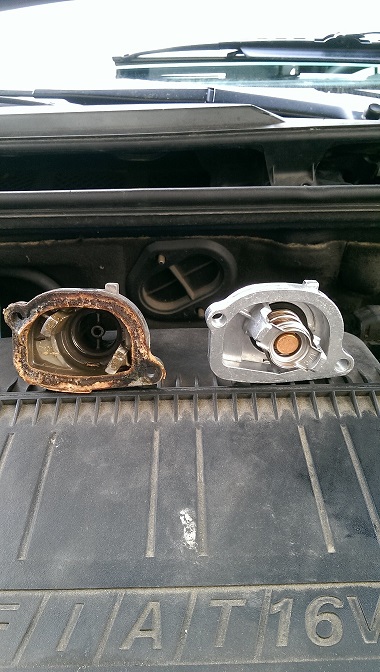

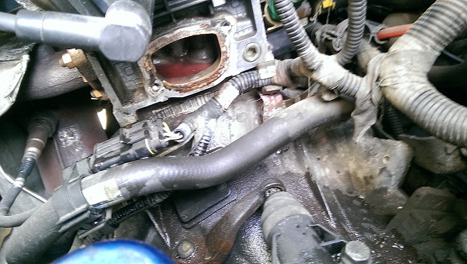

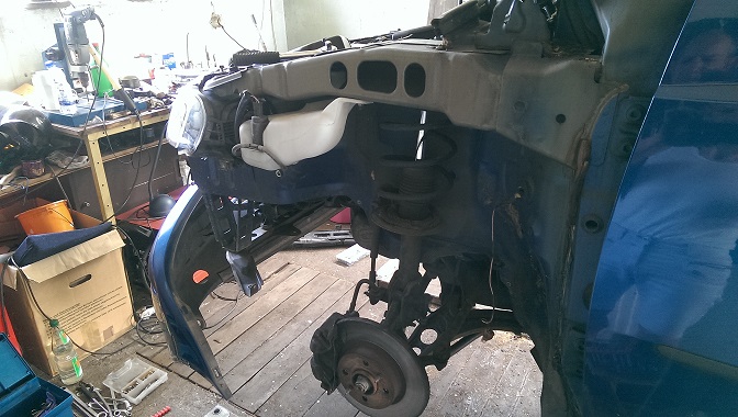

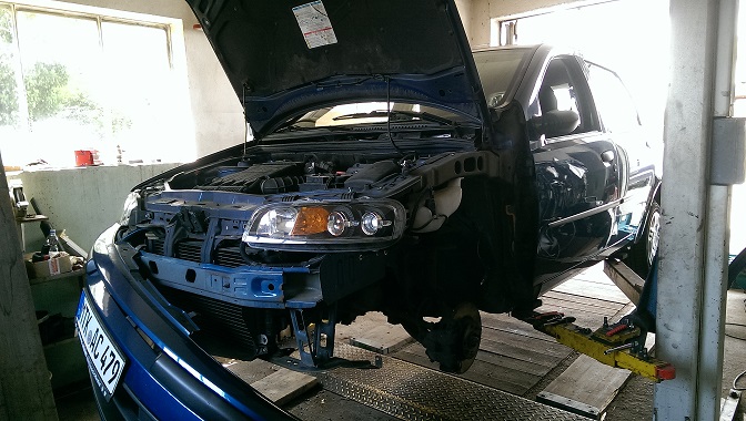

  • hier mal ein paar impressionen....... :thumbup:
    besonderst ein thermostat "ohne" thermostat fand ich sehr interessant..........
