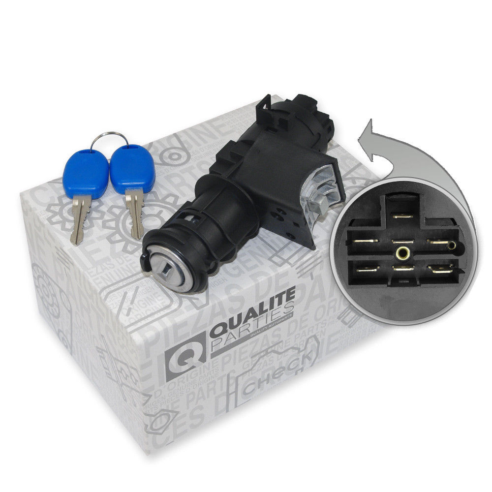

Hallo
Mein schloss ist an einer Goldnen Platte oder so dran mit zwei schreiben die für mich so aussehen als ob die damit Verschweißt ist.
Neues Schloss klar kein ding die liegen doch bei 24€ Hab mal einige Bilder von meinem Schloss hier angehängt also Bilder aus der Netz.
Damit man weiß was ich meine Werde heute Bilder machen aber von dem Teil.
