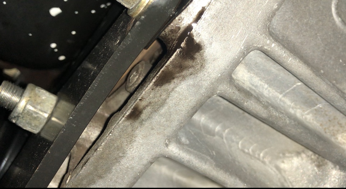

  • Wenn es Getriebeöl ist und aus der Kupplungsglocke kommt,kann es nur der Simmerring der Hauptwelle sein.
    Auch wenn der neu ist.
    Motoröl sammelt sich an der stelle schon mal beim defektem Simmerring der Kurbelwelle.
    Daher mal genau prüfen,welches Öl es ist.
    Hallo, Danke für die Antwort, es ist eher Getriebe ÖL, dass heist wohl Simmering am Ar... ?
