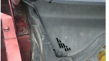

    Ich möchte also gerne unter die Plastikabdeckung schauen, die unterhalb der Windschutzscheibe ist, hinter der vielleicht auch der Scheibenwischermotor ist. Leider gibt es keine Reparaturanleitung vom Doblo, wo ich sehen könnte, wie man diese Teile demontiert, ohne etwas zu beschädigen. Kann mir da jemand einen Tip geben ?

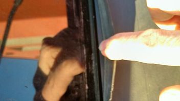

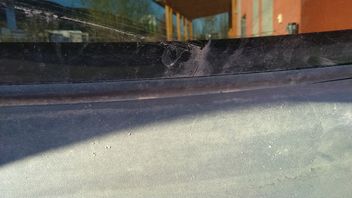

  • Ich habe, glaube ich, die Ursache für das prasselnde/knisternde Geräusch gefunden. Die Gummidichtung bei der Frontscheibe löst sich unten. Wenn man die Dichtung ein bisserl wegzieht und wieder drauf schnalzen lässt, dann klingt das innen genauso, wie das Prasseln. Kann ich diese Dichtung irgendwie ankleben und wenn ja, mit welchem Kleber ?
  • Problem gelöst.
    Habe mit einem Gummikleber die Dichtung angeklebt und obwohl die Dichtung nicht durchgehend angeklebt ist, ist das prasselnde Geräusch bei hohen Geschwindigkeiten nicht mehr zu hören. Bin seitdem ca. 800km Autobahn gefahren.
