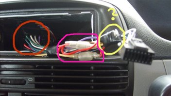

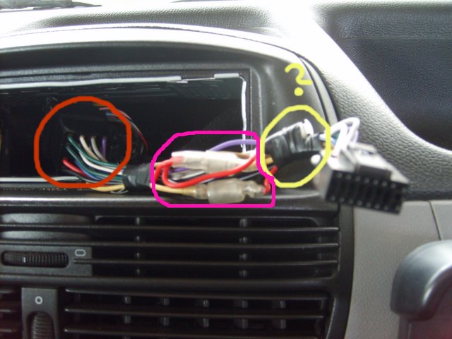

  • Fotos funktionieren, leider ist für mich auf den Fotos nichts wirklich ersichtlich...
    Ich bitte dich, mal bitte den Stecker (rot eingezeichnet) auseinanderzustecken und den mit Isolierband umwickelnden Bereich (gelb eingezeichnet) freizulegen...
    Denn der Kabelstrang vom original Stecker kommend (rot eingezeichnet) ist sehr merkwürdig verkabelt und da wird auch der Fehler liegen.
    Also was ich brauche sind Fotos, auf denen die Kabelfarben ersichtlich sind und auch erkennbar ist, wohin diese führen!
    Meine Erste Vermutung ist, das im pink gekennzeichnetem Bereich ein Anschlussfehler vorliegt und zwar vermute ich eine Brücke von Gelb Auf rot, das kann ich aber nicht genau erkennen da kurz danach eben was "gepfuscht" wurde mit Iso-Band...
