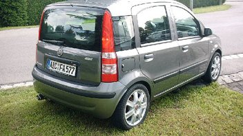

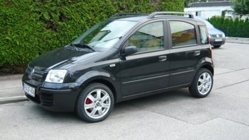

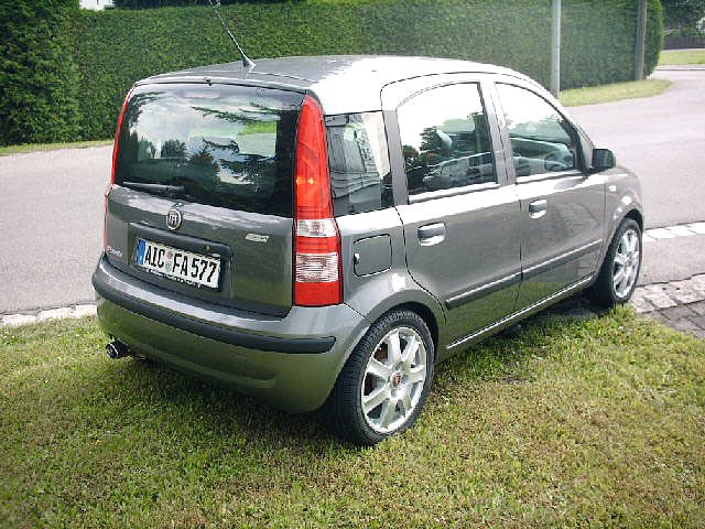

    habe diese Woche einen originalen schwarzen Panda 1.2 Dyn. erstanden und würde gerne auf 15- Zöller 195/45 umsteigen. Die Felgen vom aktuellen Sondermodell "Sport" gefallen mir sehr gut! Jetzt meine Fragen:

    Sind es eigentlich die Felgen die du meinst?

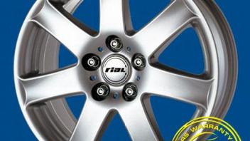

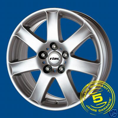

    Ja, die abgebildeten Felgen sind die, die ich meine. Habe mich nochmal etwas umgesehen und werde mich jetzt für die Felge Rial "Flair" entscheiden.
    Die sieht wirklich genauso aus (...wenns nicht sogar die "Fiat"- Felge ist) und kostet pro Stück 65,-. Komme dann mit Reifen und Montage auf ca. 480,- Euro für alles!! Da sind dann sogar noch Fiat- Nabendeckel drin...
