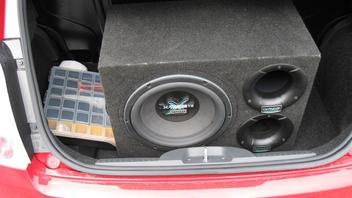

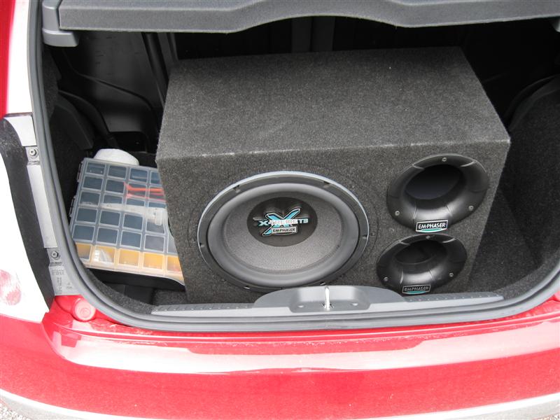

  • soo hat sich erledigt...

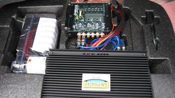

    umbau abgeschlossen und bin mehr als zufrieden!
    Front & Rear über radio und Subwoofer über endstufe!
    Geht wie hölle!
    Werde mal bei zeiten berichten! mit bildern und so...

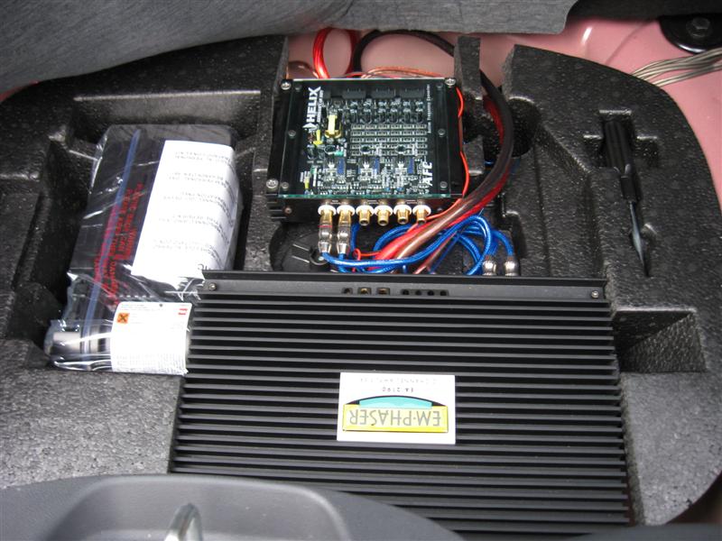

  • also die orginallsp. hab ich drinn gelassen, da die ab werk sehr gut sind.
    naja viel arbeit ist es nicht.
    was man braucht:

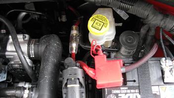

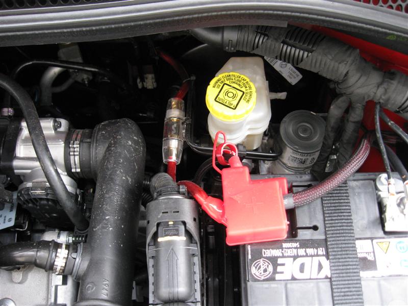

    10 - 15mm² Pluskabel handelsüblicher länge und das dazugehörige massekabel.
    am besten nen kleines set kaufen, allerdings braucht man keine Cinchkabel bzw nur ganz kurze. kosten ca. 20 €
    Lautsprecherkabel 1,5 - 2,5mm² 4 x 5 meter.
    kann man baumarkt oder Hifi Qualität nehmen, ich hab da aber nicht gespart.
    ca 30 €
    1x Helix High Low wandler wie oben beschrieben
    kosten ca. 140 €
    dann noch ne ISO verlängerung, also von weibchen auf männchen, damit man den orginal kabelbaum nicht zerschnippeln muss.
    in der mitte abisolieren ca. 2-3 mm und einfach die lsp. kabel auflöten.
    also front + rear, insgesammt 8 kabel, ca 30 minuten arbeit wenn manns sauber macht.
    diese leitung zwischen Radio und Fzg. verkabelung hängen!
    Achtung bitte alles Pins und leitungen überprüfen wegen dem USB und der Freisprechanlage da diese sonst nicht mehr gehen!
    Also alle kabel 1 zu 1 von stecker zu stecker.
    kabel nach hinten legen vom radio aus und auf die anschlüsse des Helix Wandlers legen.

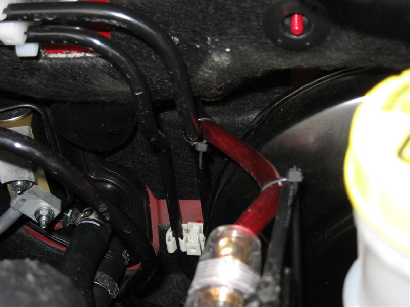

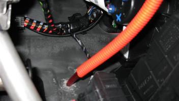

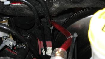

    Strom nach hinten legen, + am besten verlegbar durch einen kleinen gummistöpsel der neben dem Bremskraftverstärker ist. ca. 15cm links davon. (muss aber die gummimatte im innnenraum durchstoßen werden. man kommt kurz über dem gaspedal raus.
    hinten alles anschließen und verbauen. fertig.
    Ich mach mal fix bilder... ;-)
  • übrigens, natürlich geht ein low budget High low adapter auch aber ich würde den guten kaufen da der extra nen jumper besitzt um verschiedene massepunkte zu verwenden um zu verhindern das man störsignale in den LSP hat.
    Und sie hat eine eingebaute Remotesteuerung! d.h. der Helix adatper schaltet automatisch die endstufe ein ganz ohne remotekabel vom radio ;-)
