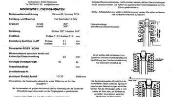

Verbaut sind mechische Tassenstössel, Serien-Ventile (größer geht es nicht), umgeschliffene Nockenwellen von Fa. Dbilas,

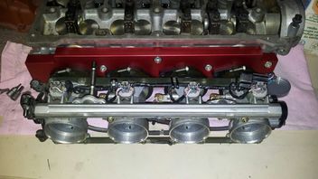

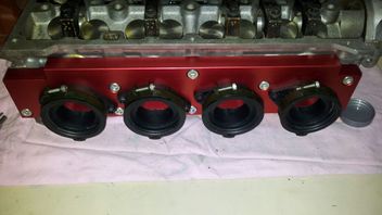

Bild 1: selbstangefertigte Adapterplatte für die Einzeldrosel
Bild 2: Daten der nockenwellen
Bild 3 -5: Probemontage der Adapterplatte und der Einzeldrosseleinspritzanlage
