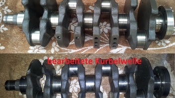

    Bild 1: Kurbelwelle vom Alfa Romeo 2,0l TS Motor um 1kg erleichtert und elektronisch feingewuchtet.

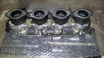

    Bild 2: Einzeldrosseleinspritzanlage

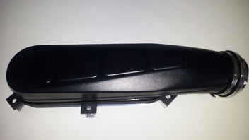

    Bild 3: Luftfilterkasten für die Einzeldrossel

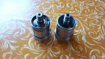

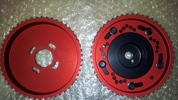

    Bild 4: Einstellbare Nockenwellenräder
    Bild 5: selbstgefertigter Adapter für den Phasenversteller der Einlaßnockenwelle (ist sogar leichter als der originale :D )

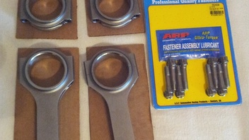

    H-Schaft-Pleuel

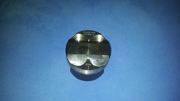

    Schmiedekolben

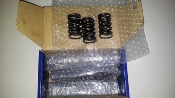

    verstärkte Ventilfedern
    erleichterte Schwungscheibe

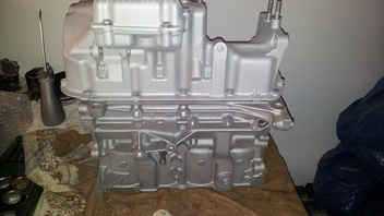

    und zum Schluß der Motor wo alles verbaut werden soll, frisch vom Glasperlstahlen zurück. Wobei dies das zweitemal war, daß ich ihn zum strahlen abgebe, nämlich das erste und letzte mal.... hatte überall Sand im Motor, trotz richtig peniblem abkleben.... Hab länger gebraucht ihn zu reinigen als alles andere.... der nächste Motor geht zum chemischen Entlacken.

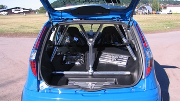

    • polierter Überrollbügel aus Alu mit hinterer Domstrebe und Y-Streben (Sonderanfertigung der Fa. G-Tech)
