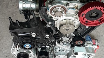

Heute ging es mal wieder weiter.... in den letzten Wochen gab es ein paar Rückschläge beim Motorzusammenbau, nichts wildes aber nervend....
- Ölwanne wurde mal geändert, musste die geänderte erst richtig säubern in einem Säurebad (lasse ich bei einer Entlackungsfirma machen). da gehen alle Rückstände von Öl, Dichtmasse, Lack, Rost, usw. ab. Danach habe ich sie außen neu lackiert. Ist jetzt schon montiert.. geändert wurde die Aufnahme für den Halter der Halbachse.
- Wasserleitung nicht mehr lieferbar und die noch lieferbare Leitung (sieht man auf Bild 1) passt nicht.... alles so kleinkram wo ohne Ende zeit kostet und man kaum weiter kommt.aber bis jetzt bin ich soweit zufrieden.... auch die Zahnriemenabdeckung sieht gut aus, obwohl sie schon richtig alt und gebraucht ist.

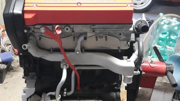

Jetzt wird die Motorkühlung verbaut.... alle Kühlkanäle außen, schläuche usw.

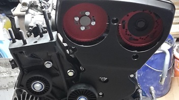

So, heute die Nockenwellen eingemessen.... und nächste Problem.... die einstellbaren Nockenwellenräder reichen vom Einstellbereich nicht. bin auf Anschlag und bräuchte noch mehr
Also Räder runter und die nächste Woche schauen, daß ich sie auf die Fräsmaschine spannen kann und die Langlöcher größer mache.

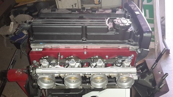

Ich hab jetzt mal die Einspritzanlage montiert und die Auslass-seite mit einem pappschablone abgedeckt, damit kein Dreck in die Kanäle fliegt.
Und ja ich weiß, der Ventildeckel ist staubig
