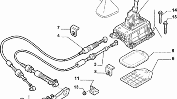

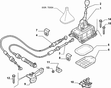

    In der Werkstatt haben die mir gesagt, das evtl. die Schaltmuffe zu viel Spiel hat. Die Schaltzüge welche ich im Auge hatte, meinen die Werkstattleute eher nicht.

    Dann liegt es wirklich nur am Mechanismus der Schaltung . Neue Züge oder eine amtliche Dosis Schmiermittel sollte da Abhilfe schaffen . Auch das Kreuzgelenk unter dem Schaltsack verstaubt und verdreckt ganz gerne . Den Raum mal aussaugen und mit etwas Flutschi behandeln . Kann auch nicht schaden .
