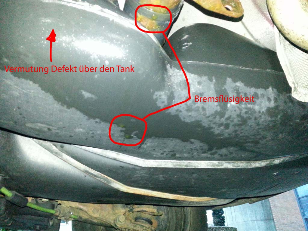

    gestern fuhr ich mit meinem Fiat Bravo 1.6 16V 103PS Bj: 98 und auf einmal hat sich das Bremspedal durchtreten lassen. Innerhalb von 2 Sekunden bin ich mit dem Pedal ganz unten. Es ist nur ein leichter Druck zu spüren.
    Auto geparkt Bremsflüssigkeitsbehälter geprüft und es war alles in Ordnung. Auto über Nacht stehen gelassen, dann heute Morgen eingestiegen eine kleine Runde gedreht und es hat sich nichts geändert das Pedal lässt sich immer noch durchtreten. Auto wieder geparkt ich dachte mir bestimmt ist es der Hauptbremszylinder. Doch dann öffnete ich die Motorhaube um nochmals den Flüssigkeitsstand zu prüfen und siehe da der Behälter komplett leer.
    Habe das Auto dann 2 Stunden stehen lassen, habe danach unterm Auto geguckt und man konnte deutlich erkennen, dass hinten links auf dem Boden Bremsflüssigkeit war.
    Also kann es der Hauptbremszylinder nicht sein.
    Habe das Auto angehoben, habe mich unterm Auto gestellt um zu gucken woher die Flüssigkeit kommt und das einzige was ich erkennen konnte war, dass die Flüssigkeit den Tank entlang herrunter läuft, bedeutet der Defekt muss sich über den Tank befinden.
    Kann es sein das sich beim Fiat Bravo hinten Links überm Tank der Bremskraftregler/-verteiler befindet?
    Wenn ja, muss man den Tank ausbauen um an den Bremskraftregler/-verteiler zu kommen?
    Bin dankbar für jede Hilfe die ich bekommen kann.
    LG
  • Das der Bremsverteiler hinten defekt ist würde ich nicht sagen. Da hast du eine Ungleiche Bremswirkung hinten bzw Regelt der die Hinteren Bremsen bei Beladung.
    Meine vermutung ist, das eine Bremsleitung durchgerostet ist. Denn nicht zu vergessen ist, das Auto hat schon 15 Jahre auf dem Buckel :!: und die Bremsleitungen wurden nicht wie früher mit Unterbodenschutz "mitversiegelt".
    Wahrscheinlich muss der Tank trotzdem runter.
    Fiat´sche grüße
  • Das Problem kennen meine Eltern und ich nur zu gut! Die hatten einen Fiat Marea 1.6 16v. Meine Mutter ist morgens noch 35 km zur Arbeit gefahren und wieder zurück....also 70km....da meinte se nur das der en Moment Brauch bis der bremst. Naja nichts weiter bei gedacht wir fahren ins nächste Örtchen um einzukaufen und wir wohnen auf dem Dorf, fahren einen kleinen Berg bzw. Bergchen runter und meine mutter konnte ebenfalls durchtreten!!! Da ich ein wenig Erfahrung durch meinen Dad habe, der KFZler ist. bzw. war, habe ich gesagt halt sofort an. Beim unter das Auto legen, habe ich gesehen das hinten die "sichtbare" Bremsleitung gerostet war....naja wir direkt umgedreht, heimgetuckert. waren nur knapp 500 m. Und mit Wagenheber hochgebockt und genau geschaut und da hat sich rausgestellt das die ganzen Bremsleitungen durchgerostet waren obwohl der vom Vorbesitzer vor 4 Monaten erst tüv bekommen hat!
    WAHNSINN! ALso verdacht tippe ich mal wie mein Vorredner auf die Bremsleitungen.
