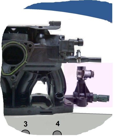

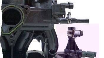

  • der sitzt am Zylinderkopf! Zahnriemenseite! Rückseite ... mit Rotem oder Grünen Plastikstecker dran
    Sollte der da nicht sein, sitzt der unter der Ansaugbrücke....
    Der Kühlmittelsonsor am Fiat Doblo ist nicht so leicht zu finden, wenn man nicht ständig im Motorraum aktiv ist. Muss ich leidlich zugeben. Beim Doblo sitzt es exakt vorm Motorraum stehend, rechts unten an der Ansaugbrücke, also Fahrtrichtung lks. Es ist in keiner Weise einsehbar, da er noch wunderbar vom Luftfilter verdeckt wird und wenn der runter ist, von den vielen Leitungen und Kabeln. Er ist zudem nicht grad ohne weiteres frei zugänglich.
