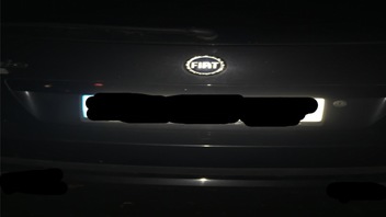

  • Hallo fahre ein Fiat Stilo und meine Kennzeichen Beleuchtung ist kaputt, und es nervt halt das es am Tacho angezeigt wird, also das rechte ist kaputt und linke funktioniert, jedoch funktioniert beides und am Tacho geht die Fehlermeldung weg wenn ich das Licht einschalte, weshalb ? Und wäre eventuell jemand so nett mir zu sagen was für ein Artikel ich brauche ( am besten von Amazon da hab ich schon coole gesehen, hatte davor so weiße denkenwaren leds oder ? Wäre aufjedenfall cool wenn es wider so ein weißes Licht ist) Danke
    Achja kann man das auch selbst einbauen ?

  • Haha du bist Hammer, ich find das Bild unscharf woran haste es erkannt ?:D
    Also das die unten Schrauben hat habe ich schon gesehen ist wohl doch easy. Aber könntest du mir eventuell auch sagen welche Lampe ich brauche (würde gerne weiße haben) kosten glaub ich um die 10-15 € bei Amazon.
    Weil dort irgendwie unterschiedliche sind und ob die stromspannung wichtig ist? Ansonsten frag ich mal einen Freund aber danke dir, du hast mir echt geholfen !:-)
