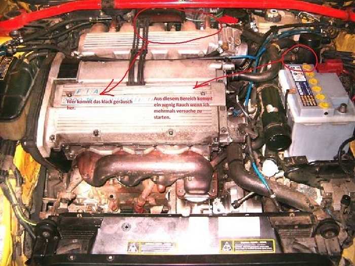

  • Hallo
    So ich war gerade in der Tiefgarage, hab versucht zu starten aber ging nicht, das hab ich mir ja schon gedacht :D
    Also ich hab nun genau aufgepasst was im Motorraum passiert (Anlasser kann ich nur vermuten wo der ist aber ich habe eh ein Foto mitgeschickt.
    Also bei der Batterie rechts neben der Batterie kommt ein wenig rauch hoch wenn ich versuche zu starten aber nicht immer.
    Kann es dennoch sein das die Batterie defekt ist und nicht der Anlasser?
    Lg
    p.s. Foto ist nicht mein Motor aber baugleich.

    Zu Deinem Problem: den Anlasser findest Du am Getriebe. Möglicherweise musst Du dazu unters Auto krabbeln (ich kenne das Coupe nicht). Am Pluspol der Batterie ist ein dickes rotes Kabel angeschlossen. Dieses Kabel sollte zum Anlasser führen.
    Auf Deinem Bild sieht man, dass das Massekabel an der Batterie nicht angeschlossen ist.
    Ohne dieses Massekabel keine Startversuche mit Überbrücken durchführen!!! Dadurch kannst Du die Gleichrichterdioden der Lichtmaschine zerstören.
