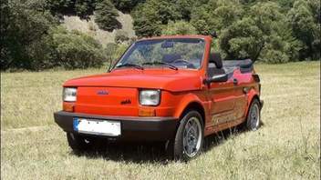

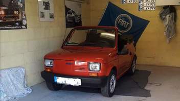

Wie versprochen mal ein zwei Bilder des kleinen Neuzugangs.
Kurioserweise fährt hier im Ort noch so ein Gefährt herum. Allerdings etwas älter und in Gelb
