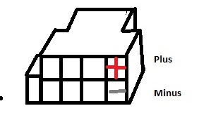

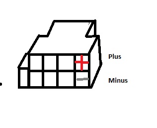

    Der Plus pol ist hier (siehe skizze) das ist aber der stcker vom Radiokabel sprich das vom Auto müsste dort hinein. Bei meinem Sony musste ich das kabel umändern da das gerät 2x Plus anschluss brauchte (CD und gerät selbst) ergo entweder lief der CD player an oder das Display leuchtete auf. :wacko:

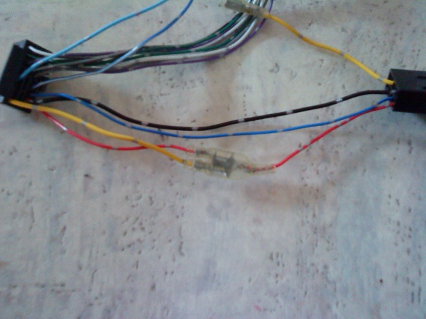

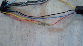

    Jede wette das du das gleiche hast wie ich. Dein radio brauch 2x Plus sonst funzts nich.
  • Das passt schonmal die Farben hatte ich am Radio(Kabel) auch, ich habs so gemacht. Der Y-stecker war erst am Gelben drann(einzelner), dort abgeschnitten und an den roten gelötet und nun den Rot+Rot und gelben zusammen.nebenbei: War beim Radio kein Kabel dabei? Von wo Kommst du? ich will nämlich meins losweden!

    Hi Danke für die Info - bei mir war kein Y-stecker dran jedes Kabel war einzeln. Ein Adapterkabel (ISO-DIN) war schon dabei aber hat auch nichts genutzt. ?(
    Also kann ich die beiden Kabel vom Radio (Gelb und Rot) mit der Stromquelle (Rot vom Fiat) verbinden ? :huh: Nachdem ich ein kurzen verursacht hatte bin ich vorsichtig geworden, da ich keinen weitern schaden anrichten wollte.
    Also wenn das funzt ist echt hammer, werde ich dann Morgen mal versuchen.
    Achja bin aus München. Glaub net das des Kabel von dir passt, da ich ja ein anderes Tape hab (kein Sony).
    Werde Morgen die Kabel wie folgt zusammensetzen
    - Gelb+Rot zu Rot
    - Schwarz zu schwarz
    die anderen sind ja untinteressant, hast gemeint, drum lass ich die mal außer acht.
    Mal Kucken was denn passiert :D
    Fiat-ische Grüße aus München
  • Machs aber erstmal ohne Löten, nur zur Veruch drann halten so hab ichs auch probiert :rolleyes:

    Danke für die Hilfe hat alles gefunzt!!
    War beim Fiat Händler (hätte ich sofort machen sollen :D )
    Hab dem Händler mein Problem geschildert, der hat mich mit großen Augen angeschaut und gemjeint das des gaaaaanz easy ist!
    Ja dann soll er mir doch zeigen wie EASY das ist!!
    Gesagt getan - Der Händler hat das Kabel vom Fiat in die Hand genommen und die beidn dünnen Kabel (Rosa+Schwarz & Rosa+weis) einfach rausgerissen und isoliert. ;( ;( Da ich die überhaupt nicht brauche.
    Vom Radio (wie Du es mir auch gesagt hast) Gelb und Rost mit einr Klemme verbunden und...... Alles geht! :D :D

    Dann bin ich hier gelandet und habe das Kabel was im Radio mit dabei war so gesteckt wie von Fiatracer88 oben beschrieben. Und siehe da! Das Ding hat nun Saft und geht einwandfrei! Wenn ich das Radio aber ausschalten möchte geht das nicht! Die Display Beleuchtung bleibt immer an, auch wenn ich den Schlüssel ziehe und die OFF Taste am Radio betätige. =(
