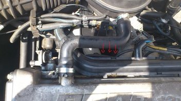

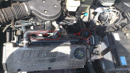

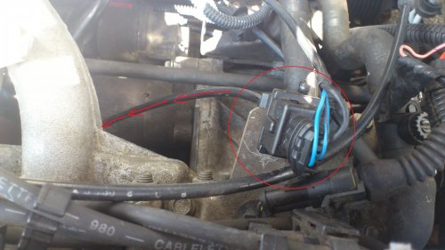

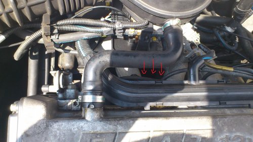

  • So...nun, das unrund laufen ist nicht weg. Aber das ist ganz minimal und man hört es kaum. Allerdings hat der PC nichts angezeigt bis auf den Klopfsensor! Sonst KEINE Fehler! =). DEr Stecker selbst sitzt, wenn du vor dem Motor stehst, hinten rechts. Am Motorblock. Aber ich mache morgen mal ein Foto, das ist allerding nur der Stecker, das andere Ende sitzt weiter unten links...ich versuch es dir zu fotografieren, ganz genau habe ich dieses Ende nicht gesehen, wo das sitzt.

    Nun, hier sind mal die Fotos, im Anhang, dort habe ich so gut es geht makiert, wo der Stecker und der Rest liegt. Der Stecker ist sichtbar, das andere Ende jedoch liegt, hinten am Motorblock direkt unter dem Ansaugkrümmer. Der Typ der mir das gemacht hat, hat 10 min. zum wechseln gebraucht, ich denke mit ein bisschen Geduld und spucke, biste bei einer halben Std.
