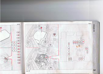

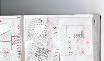

    Ich habe jetzt angefangen die Sicherungen zu kontolieren und mußte fest stellen das einige Sicherunen kein Spannung haben.
    Im Motorraum auf der linke Seite wenn man vor dem Wagen steht sind es folgende Sicherungen 12 - 11 - 10 - 9 - 2 - 15.
    HAt jemand von dieser stelle einen Schaltplan ich komm irgendwie nicht weiter.
    Werde Morgen den Sichrungskasten abmontieren und die KAbel verfolgen. MIt Schaltplan wäre einiges einfacher.
