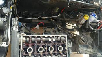

    Nachdem ich zunächst die Brennräume durch die Kerzenbohrungen endoskopiert habe, musste ich leider feststellen, dass sämtliche Auslassventile offen stehen - haben alle aufgesetzt. Die Einlassventile sind hingegen (bis auf Zylinder 1, da von der NW betätigt) soweit geschlossen.
    Habe daraufhin die Zahnriemenverkleidung im oberen Bereich gelöst und konnte so besser auf den Riemen drücken: Ich hatte mich getäuscht. Er hängt zwar nicht schlaff, aber wirklich straff ist er auch nicht.
    Leider kam ich mit dem etwas zu stabilen Schwanenhals meiner Endoskopkamera nicht tief genug herunter in den Riementrieb, sodass ich derzeit noch nicht sagen, kann, ob nur die Zähne abgeraspelt sind oder der Riemen tatsächlich gerissen.
    Ich weiß nur, dass ich bereits lange Zeit zuvor ein rasselnd-kreischendes Geräusch beim Gas wegnehmen hatte, jedoch wurde vermutet, dass es sich dabei um die Kupplung handele, welche bereits nahe der Verschleißgrenze ist.
    Somit besteht auch die Möglichkeit, dass eine Rolle gefressen hat... .

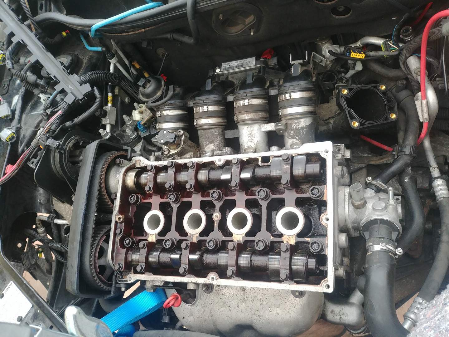

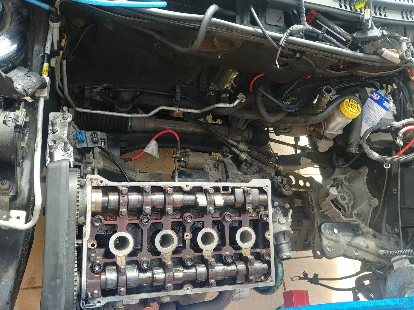

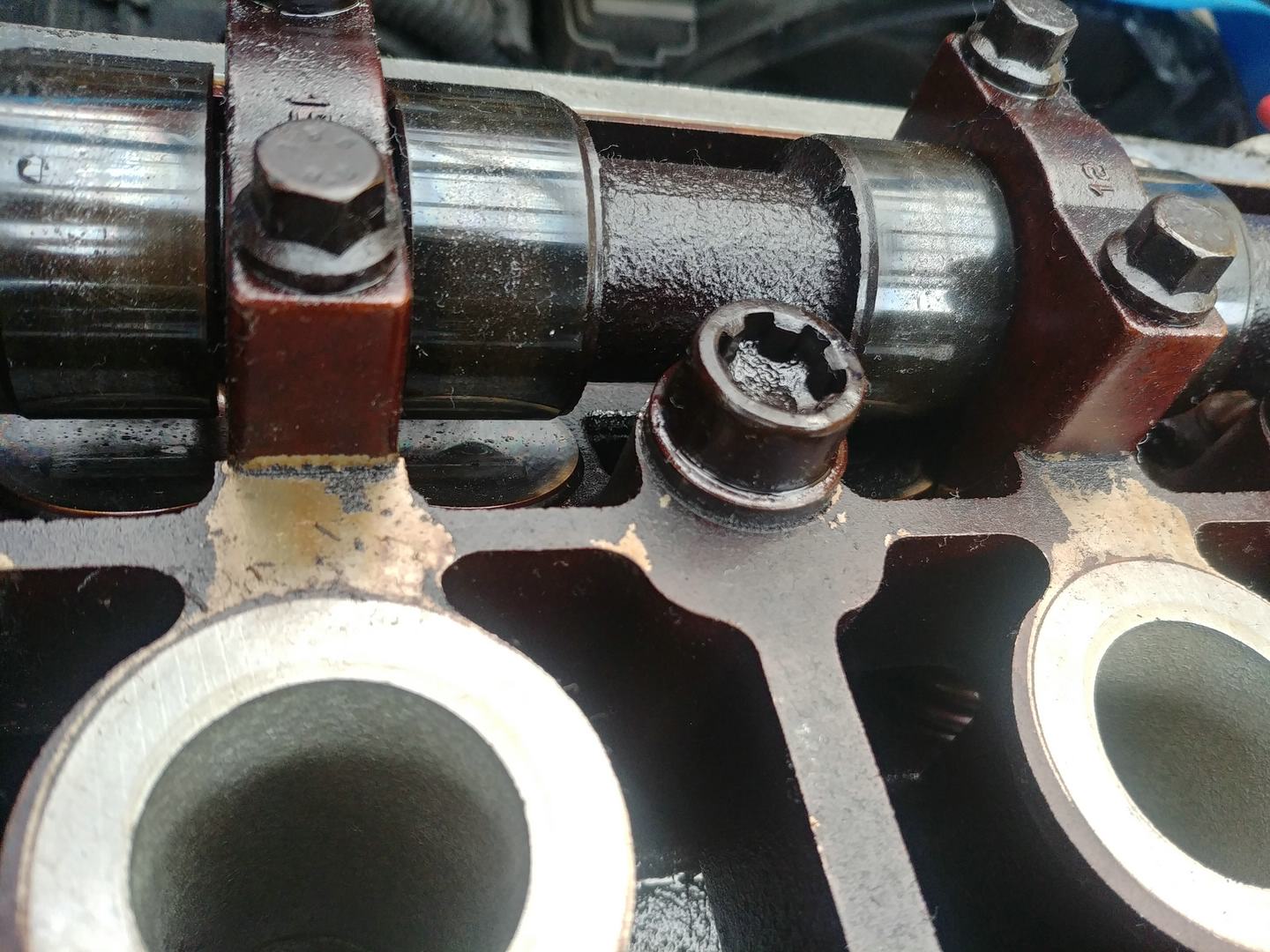

    Nach Abnehmen des Ventildeckels dann Gewissheit: Sämtliche Auslass-Ventilstößel sind gedrückt, obwohl sie nicht durch die NW betätigt werden. Man kann gut 4-5mm Spalt dazwischen sehen.

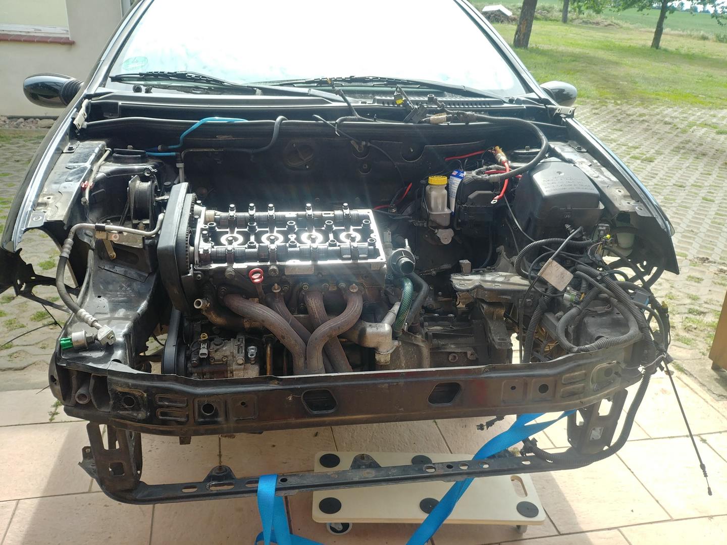

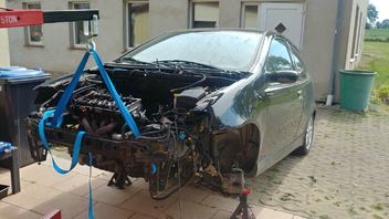

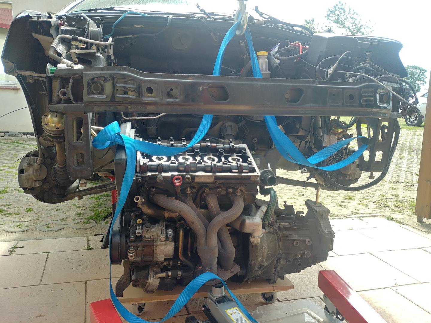

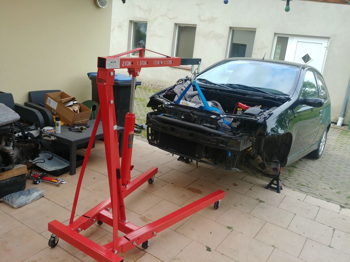

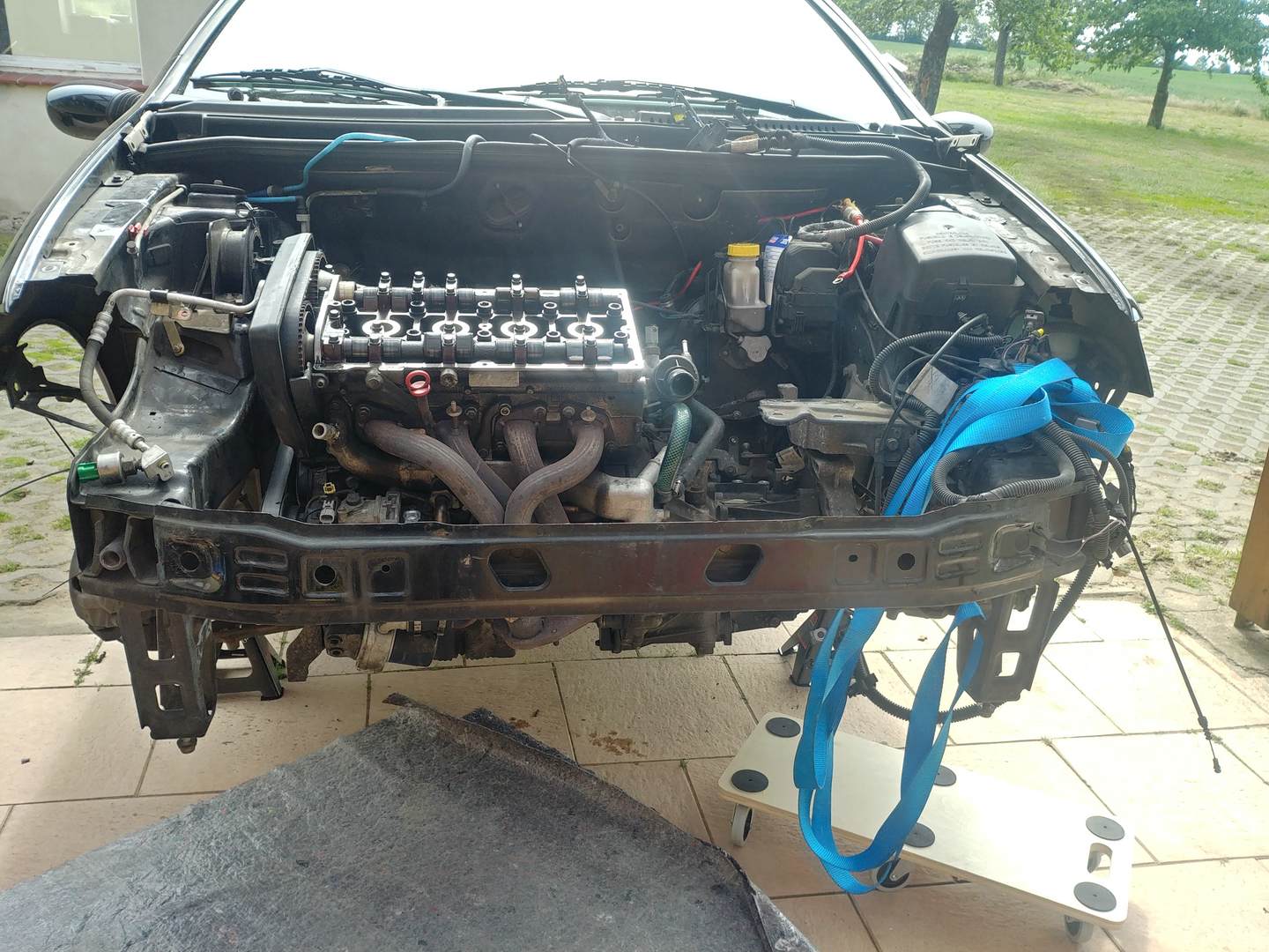

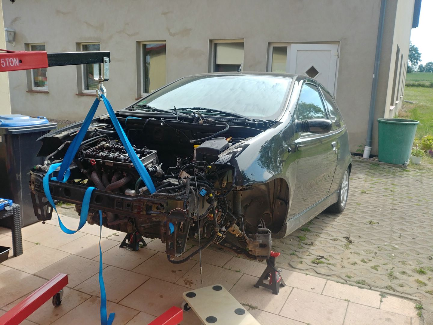

    Mittlerweile habe ich den halben Wagen zerlegt. Da der bestellte Werkstatt-Rangierwagenheber undicht war und tropfte, zerlegte ich die Front des Punto (Stoßfänger, Scheinwerfer, Radhäuser - alles ab) und zog den Burschen mit dem Motorkran und einem Gurt so hoch, dass ich Böcke auf höchster Stufe unter die Schwellerenden stellen konnte.
    So kam ich drunter und konnte u.A. das Hosenrohr mit Flexrohr ausbauen, die Kabel vom Anlasser und der LiMa abschrauben und den Ansaugkrümmer von unten lösen.

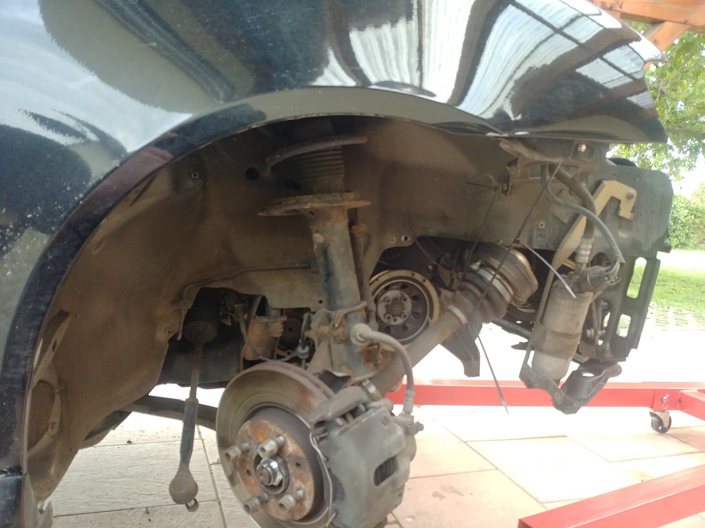

    Entgegen der Anleitung zum Herausnehmen des Motors habe ich lediglich auf einer Seite den Spurstangenkopf ausgedrückt und die Traggelenke komplett im Achskopf eingezogen belassen. Habe nur die vorderen Schrauben der Querlenker heraus geschraubt und den gesamten Achskopf mitsamt Querlenker so ein wenig nach außen gedreht, anschließend die abgeflanschten Antriebswellen im Kotflügel aufgehangen.
    Anbei ein paar Fotos...

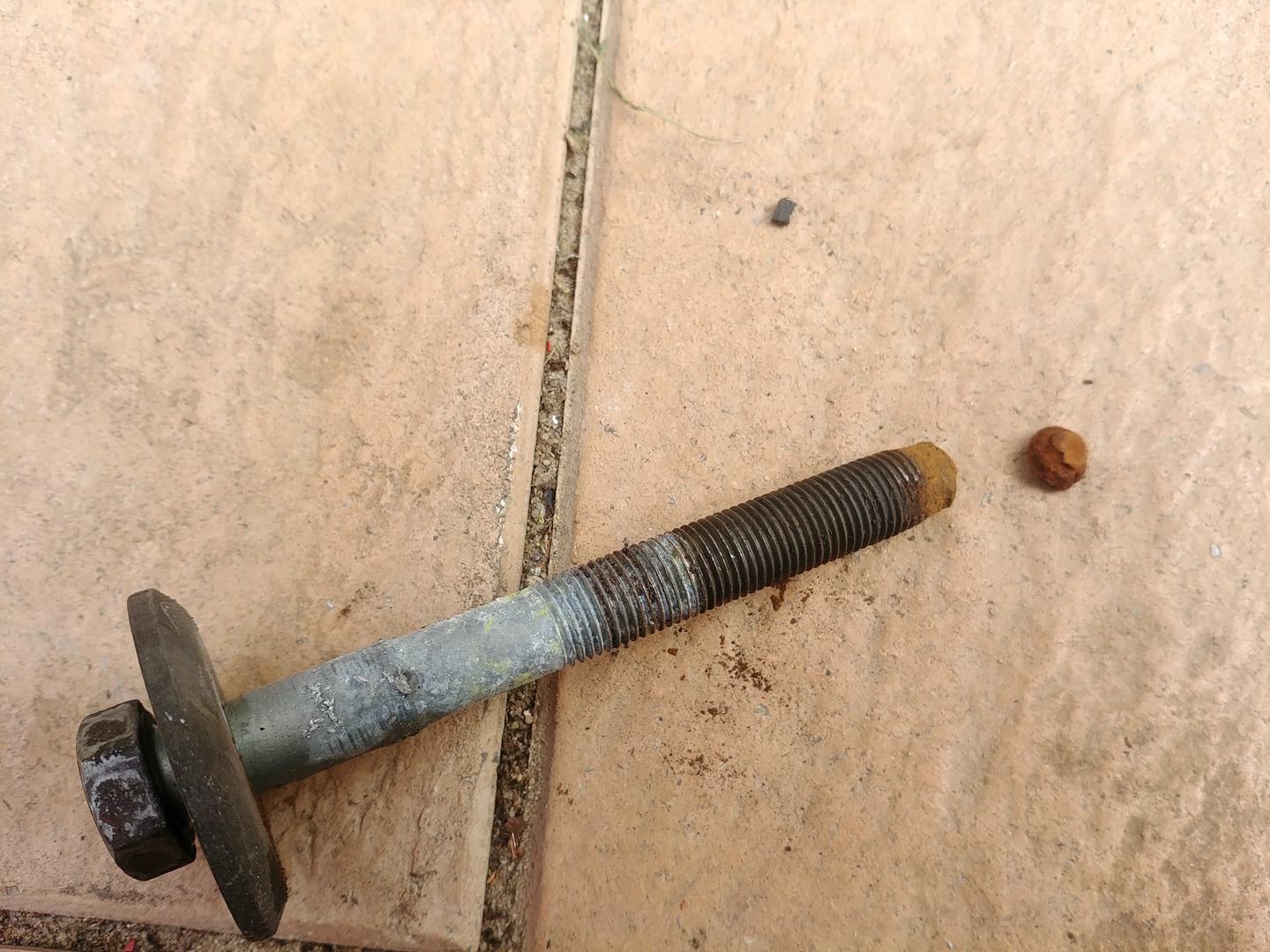

    Oben soweit fertig, ging es unterm Auto weiter. Die Schraube vom Motorlager saß gut fest. Da musste ich "Longfellow Deeds" holen und der Schraube so zu Leibe rücken. Nachdem sich diese dann herausdren ließ, sah ich auch, warum diese so fest saß: Rost am Kopf der Schraube. So viel, dass das Nüsschen bereits weggerottet war - riss einfach ab.

    ... und schon konnte der Vorderwagen soweit angehoben werden, bis ich die Böcke unter den Schwellerkanten herausnehmen konnte. Nun wurde der Vorderwagen nach und nach abgelassen, bis der Motor selbst auf einem darunter platzierten 300kg-Rollbrett zum Stehen kam...

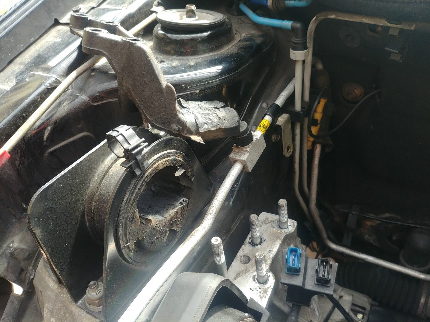

  • Zuerst löste ich das Getriebelager, danach das Motorlager oben auf der Beifahrerseite (Motorträger, 4 Schrauben). Nachdem das Getriebelager frei war, verkantete leider das Motorlager, sodass ich mit dem Montiereisen nachhelfen konnte. Irgendwann, nach einem ausgiebigen Wechsel von "Hebeln und Absenken" sprang der Lagerarm von den Gewindestiften - im gleichen Zuge passierte dann aber auch genau das, womit ich gerechnet hatte, es aber nicht erhoffte: Der Motor kippte nach vorn, verkantete aber zum Glück am Seitenrahmen der Hauptträger des Wagens.
    So konnte ich mit dem Rangierwagenheber unter den Abgaskrümmer fassen und den Motor so wieder aufrichten.
    Da nun der Motor soweit frei war, sah ich auch, warum das Motorlager so seltsam ausschaute - es war bereits vollständig aus dem Gummi herausgerissen...

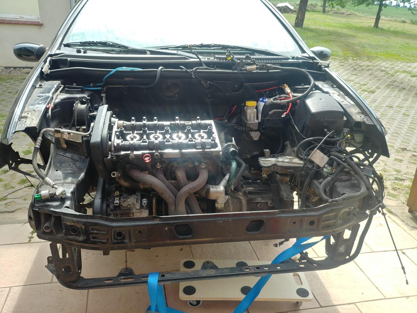

    Der Motor stand nun sicher auf Rollbrett und Wagenheber. Also konnte ich den Vorderwagen nun wieder anheben - so hoch, dass der Motor hätte hindurchgeschoben werden können. Die Unterstellböcke waren bereits auf dem letzten Zahn eingestellt - zusätzlich setzte ich diese nun nicht mehr unter die Schwellerkanten, sondern unter die längs verlaufenden kurzen Hauptträger am Unterboden.
    Der Blick von oben in den Motorraum...

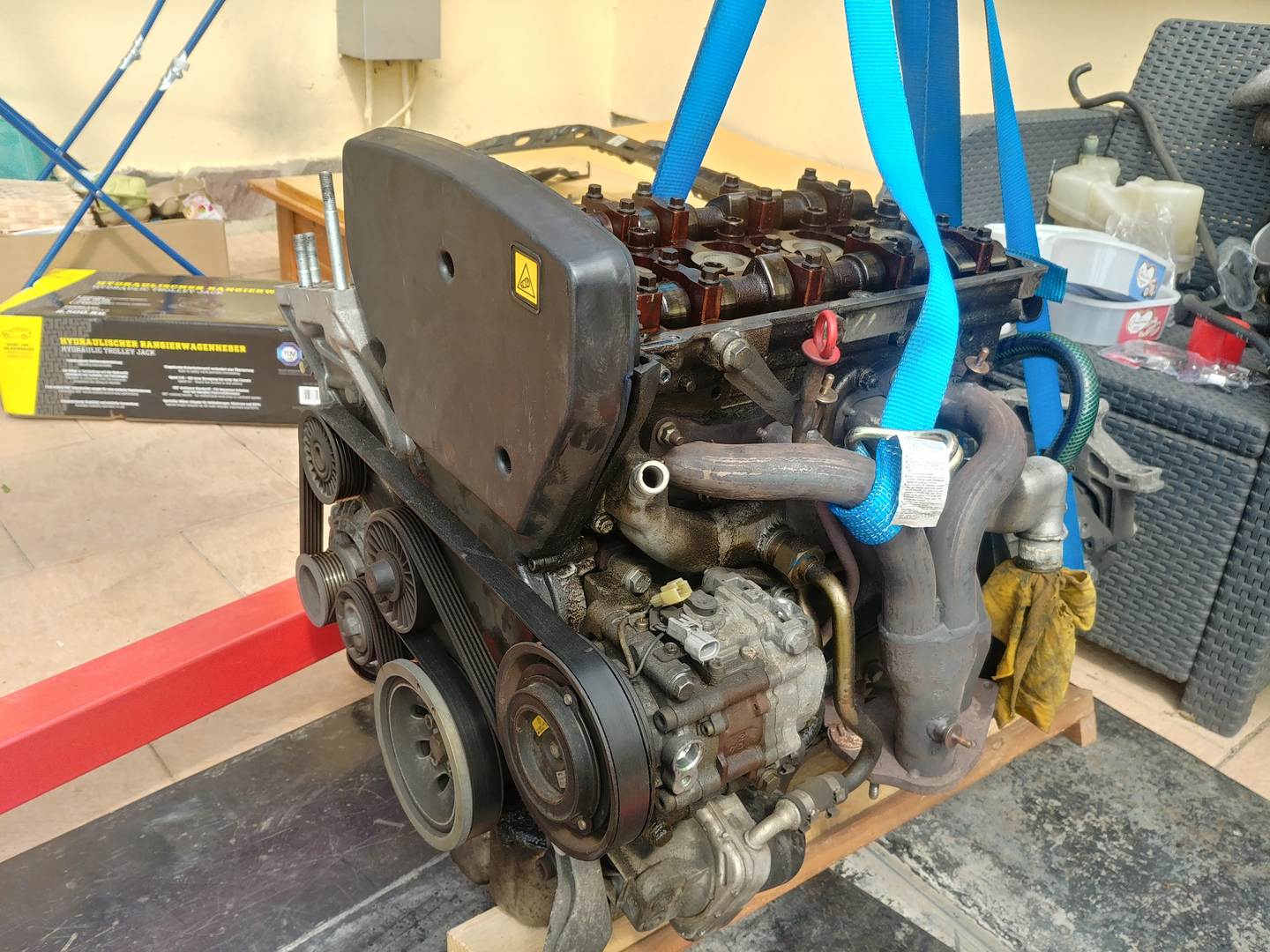

    Den Antriebsstrang zuppelte ich mit Wagenheber und Rollbrett unterm Auto hervor. Der Tunnel war ausreichend groß, sodass der Motor sehr gut hindurch passte.
    Und da steht er nun...
