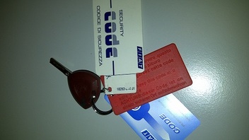

Der Link ist informativ aber löst weder das Problem von verlorenen Schlüsseln und auch nicht das neu anlernen von neuen Schlüsseln.
Wie auf dem Foto sollte es aussehen wenn beide Fahrzeugschlüssel verloren gegangen sind (oder wie bei Lancia 3 Schlüssel)da gibt`s beim Händler keine Probleme!
Was nützen Schlüsselrohlinge mit nicht angelernten Transpondern,ohne Code nämlich garnichts! -
